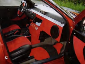

Построение системы началось с поиска оптимального расположения динамиков с учётом акустических особенностей салона. Для создания натуральной геометрии звуковой сцены в салоне штатная приборная панель была демонтирована, а на её место установлена новая, полностью симметричная, сделанная из 20-миллиметровой фанеры. В ней разместили СЧ-динамики Audio Art R4 и НЧ DLS Nobelium 6. Низкочастотники помещены в закрытые ящики объёмом 5 л, выполненные как одно целое с приборной панелью. Комбинация приборов перенесена в центр торпедо, штатные кнопки заменены одинаковыми тумблерами самолётного типа. Центральное место в новой приборной панели занимает головное устройство Nakamichi MB-X с выносным 24-битным ЦАПом.
Двери салона лишились заводских обшивок, всех внутренних тяг и ручек открывания. Вместо всего этого — электроприводы, а на гайки, приваренные к дверям, болтами крепятся обшивки из фанеры. При этом никакой акустики в дверях нет, всё это было сделано для улучшения акустических свойств салона.
Усилитель Nakamichi PA 2004 и дополнительный аккумулятор установлены в нише правого крыла багажника, максимально близко друг к другу. Сабвуфер JL Audio 13w6 работает в закрытом корпусе объёмом 32,5 л в левом крыле багажника. Как показали многочисленные «примерки», это единственный вариант компоновки багажного отсека, при котором можно извлечь запаску и положить в багажник знаменитый «мешок с картошкой».
Система построена по беспроцессорному принципу, единственный активный кроссовер (на усилителе) делит полосу частот между фронтом и сабвуфером. Для частотной фильтрации излучателей фронта использован пассивный кроссовер, разработанный одним из ключевых участников проекта Константином Заболотневым специально для применённых в системе динамиков с учётом их взаимного расположения и акустических особенностей салона. Расчёт и настройка фильтров производились по технологиям, применяемым в «Мегазвуке» при построении домашних High End систем на компонентах аудиофильского качества. Окончательная настройка фильтров делалась после установки их на автомобиле. Другие компоненты, использованные в системе: материалы для шумовиброизоляции — СТП (сплэн, битопласт), силовые и акустические провода — «Чернов» и DLS, межблочники — DAXX.
Система беспроцессорная, поэтому настройка звуковой сцены проводилась путем поиска оптимального взаимного расположения излучателей. Мы пробовали все возможные варианты расположения ВЧ-излучателей, но лишь в одном удалось без временных задержек получить симметричную звуковую сцену с любого места в машине. Итоговая конфигурация: ВЧ смонтированы на центральном зеркале заднего вида и играют полностью на отражении от лобового стекла.
