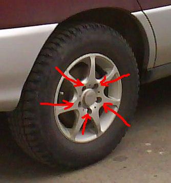

Basya
сообщение 5.12.2008, 2:43
Сообщений: 4349
Авто: Nissan Presage 2001
еще бывает универсальная четверка или пятерка - это когда есть и маленькое, и большое расстояние между гайками, точнее шпильками
вот фото малой пятерки:
Сообщение отредактировал Basya - 5.12.2008, 2:47
Малевич отдыхает boom.gif У него и машины то нет а, ты ему шпильки, гайки

Basya
сообщение 5.12.2008, 3:36
Сообщений: 4349
Пусть Малевич отдыхает, у него фантазии только и хватило на квадрат, а у меня вон какие стрелочки smile.gif . А машина, судя по профилю, есть, написано же...Да и выше писали про шпильки. Нет, я конечно, могу написать, что имеется ввиду растояние между дырками, но этот звучит как-то не очень хорошо. Правда, понятно smile.gif Сорри за некое отступление от темы.
Человек просил фото, вот, пожалуйста.
Сообщение отредактировал Basya - 5.12.2008, 3:44
