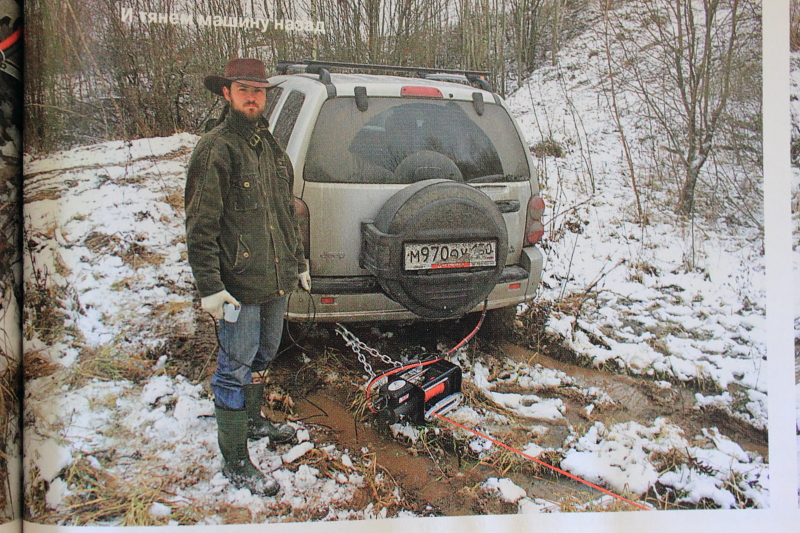

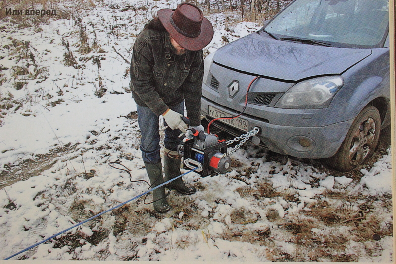

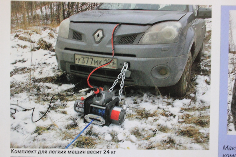

Nikolai 1 Перефотал с журнала, может кому пригодиться.
... 15.3.2013, 16:39
Faust полностью нарушает технику безопасности.
как прав... 15.3.2013, 17:37
dissector Faust, да ладно, он же на рено в гвны поехал,а ты ... 15.3.2013, 17:45
Faust об этом я как-то не подумал... рено заехало в г..н... 15.3.2013, 17:50![]() ![]() ![]() |
