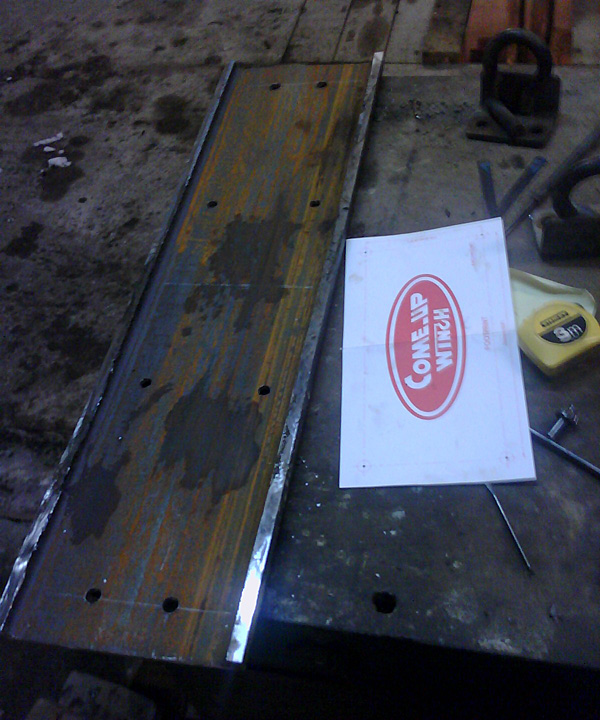

Дано: джип (TLC 70 серии), лебедка (ComeUp 9000), небольшая сумма рублей бабла, толпа гаражников, две руки.
Нужно поставить лебедку на джип.
Обращаюсь к гаражникам. Гаражники согласные установить лебеду за от десяти тысяч. Меняю заказ - хочу только установить площадку и лебедку на нее - все остальное (электрику) беру на себя, при этом согласен сразу отдать пятерку.  Все равно от десяти тысяч. Спрашиваю у пацанов на дроме: не дорого ли 10 за эту операцию? Мне говорят это беспредельная наглость брать такие деньги.
Решил доверить это дело собственным рукам.
1. Еду в "Винат" и покупаю 73 саниметра швеллера шириной 20 см. за 800 рублей.
2. Еду к корифану где болгаркой отпиливаю ненужные грани швеллера. По ходу угандошиваю болгарку, отдаю ее в ремонт (+800 руб за перемотку обмотки), беру вторую болгарку, допиливаю швеллер. Расходы - 100 рублей на диски и около 100 на электричество для болгарки.
3. Беру дрел. Намечаю на полученной площадке восемь отверстий. Два крепежных к раме легли после лазания с рулеткой под машиной. Крепежные для лебедки делаются по приложенному к лебедке шаблону для разметки (см. на фото белый лист, он перевернут), где также указан диаметр отверстий. Расходы - рублей 50 на электричество для дрели.
вот готовая площадка:
4. Просверленную площадку везу к сварщику чтобы он приварил к ней буксировочные проушины. 300 рублей работа профессионального, проверенного сварного.
5. Сегодня все прикручу.
За это с меня просили от 10000. Пока расходов 2150, из них 800 - форс-мажор, угандошенная болгарка.
Потрачено времени около 4 часов (я делаю это первый раз в жизни, по образованию и работе офисный планктон)
Смельчаку, отважившемуся пойти по моим стопам не рекомендую спиливать грани болгаркой. Лучше отрезать газорезкой - уж больно муторное и опасное дело.
Загадка. Ну и кто после этого гаражные спецы?

Kelt, хочу поделиться советом из собственной практики.
Предыдущая площадка под лебедку была у меня сделана подобным образом, т.е. срезаны грани (борта) швеллера. Площадку выгнуло относительно продольной оси.
Сейчас стоит новая которую сделали из швеллера но не срезали борта, это значительно добавило жесткости конструкции. К тому же к ним прикручены губы.
Если есть желание, могу подъехать к тебе в гараж, поделиться опытом. Так сказать тыкнуть пальцем глядя на месте)

на фото показано как из швеллера изготовить площадку своими руками из пластины выгнет к бабке не годи темболее бампер у тебя из алюминия

Это ещё раз подтверждает мои догадки о слабости конструкции при установке. А как же дополнительные косынки внутри? Или ты прикрутил на 4 болта и всё?
Цитата(Kelt @ 5.12.2008, 23:19) ссылка доступна только зарегистрированным
4. десять минут времени. 800 рублей это не стоит.
Если ты не усилил и не раскосынил крепление губок, что у меня заняло 6 часов, то при отрабатывании лебёдкой на угол (а зачастую так и приходиться, потому как не всегда по курсу есть якорь), вырвешь их нахрен.
6. забыл процент написать. Тоже 10?
Тут у каждого свои условия. процент может отличаться.
Цитата(Kelt @ 5.12.2008, 23:19) *
Дюйм, я понимаю что ты хочешь обосновать. Но не старайся, любому вникающему ясно что мотив взвинчивания цен один - работать два часа в сутки и при этом вкусно жрать.
Вот когда оторвёшь в тайге лебёдку вместе с 2-х часовым креплением, тогда и поговорим. Хотя ты вряд ли захочешь.
