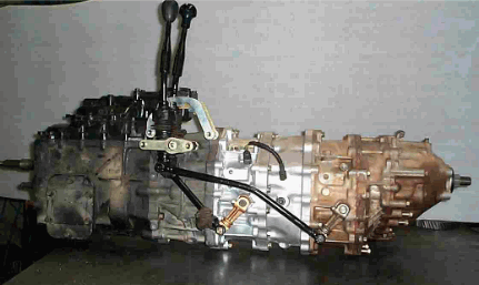

Вот закралась у меня мысль.. что лучше Мультипередаточная раздаточная коробка или пониженые ГП?
привожу описание Мультипередаточной раздаточной коробки
Предлагаемый агрегатный блок шестерен позволит трансформировать раздаточную коробку Вашего автомобиля в 3-х скоростную.
После установки дополнительного блока шестерен получаем возможность выбора понижающих передаточных чисел, что позволит более эффективно использовать возможности Вашего внедорожника в сложных экстремальных условиях. При движении в городских условиях или по шоссе сохраняется возможность пользования стандартными передаточными числами, что выгодно отличает данную схему модернизации автомобиля от способа с применением главных передач с более низкими числами.
Мы предлагаем агрегат для Nissan Patrol , дающий возможность оперировать следующими передаточными числами- 2.02:1 и 4.08:1. При использовании его в сочетании с нашей понижающей передачей 3.74:1 диапазон передаточных чисел будет таким: 2.02:1, 3.74:1 и 7.55:1.
После установки коробка выглядит следующим образом:

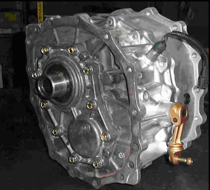

После сборки КПП имеет 234mm в длину.
Для сборки механизма переключения требуется второй рычаг , дополнительные кронштеыны или набор MFK1595SK1.
Требуется изменение длины заднего карданного вала.
Ссылка на сайт производителя:
инфа отсюда ссылка доступна только зарегистрированным
