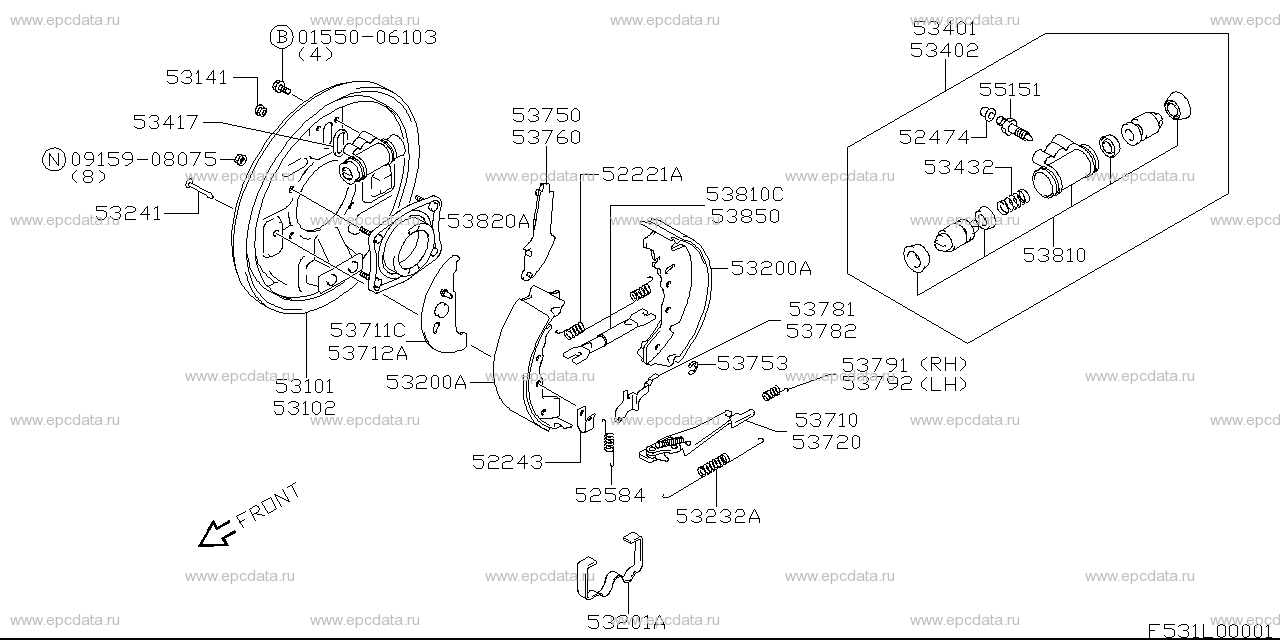

Так как я еще ни чего в инет магазинах не покупал, то надеюсь, что кто нить добавит к своему заказу ещё и мой. Нужно купить содержимое тормозного барабана (заднего правого!) на Эскудо (кузов TD52W). Сам барабан и колодки у меня есть. Поломались все эти шпильки и пружинки механизма сведения/разведения колодок. Перечень и рисунки деталей прилагаю. Список деталей завтра уточню на сто, но пока предварительно все кроме барабана и колодок.

Поехали вчера на "Головные" места присмотреть. На обратном пути заскрипело правое заднее колесо. Заскрипело очень громко. Сегодня вечером заехал на СТО. Мастер не успел открыть барабан как из него выпала пружинка. Ещё одна железка была пожевана и валялась внутри. Шпилька (длинная такая ввиде вилки) была сильно согнута. Когда сравнили с левым барабаном то оказалось, что некоторых деталей вобще нет. Мне собрали все обратно. Сказали ездить можно, но ручник не работает. Ножной тормоз работает. Сказали поищи по разборкам принесешь мы тебе поставим. Искал не нашел. Что делать не знаю. Думал может в магазине заказать или у форумчан спросить. Посоветуйте что делать.
П.С. до этого колесо вобще хреново куртилось (на подьемнике). Левое нормально, а правое двумя руками с большим трудом.
