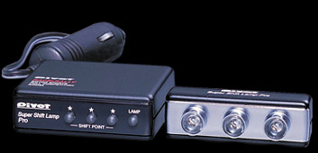

Кстати, подобный девайс есть почти на любой серьезной тачке, будь она для дрега, ралли или дрифта. Шифт-лайт может входить в состав
дополнительного тахометра или быть автономным. В этой статье речь пойдет о втором варианте.
Уменьшено до 72% ссылка доступна только зарегистрированным 353 x 170 (10,85 килобайт) //
Само собой, такие устройства присутствуют в каталогах таких фирм, как ProSport или Autometer, но что может быть лучше, чем настоящий
custom-made аксессуар, функционально как минимум не уступающий покупным аналогам! И это при бюджете, не превышающем $10:)
Итак, мы хотим получить двухцветный шифт-лайт (красный и зеленый цвет) с возможностью раздельной установки порогов включения.
