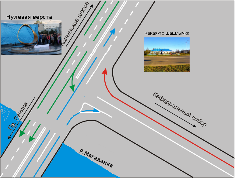

Не раз уже слышал от форумчан предложения по организации полосы разгона на перкстке ул. Ленина и объездной дороги ведущей от кольцевой развязки за Кафедральным Собором. Проблема там действительно имеется и пробки там значительны особенны в час-пик. Колонна растягивается до самого моста через Набережную. Но на самом деле в чем там проблема? В первую очередь проблема заключается в том, что магаданкие водители не умеют ездить по полосам и проблема заключается не в дороге, а в головах водителей! И именно с ней необходимо бороться.
Но все же сам по себе перекресток имеет право быть реконструированным хотя бы затем, чтобы транспортный поток двигался без остановок. Безостановочное движение автомобилей в потоке позволяет увеличить пропускную способность улиц, уменьшить аварийность, улучшить экологию, снизить расход топлива.
От вас жду вашего мнения по работе над данным перекрестком, идей и мнения.
1. Реальная ситуация
В реале у нас одна полоса для поворота направо, поворот налево запрещен (и правильно). Но тут вступает иная проблема - даже если по ул. Ленина в сторону 31-го транспорт движется только по левой полосе - народ все равно боится выезжать...
2. Две полосы направо
В больших городах часто встречающаяся практика, когда с двух полос одновременно разрешен поворот, при этом авто с правой полосы при повороте занимает ту же правую полосу, а с левой - левую. Это позволит увеличить скорость потока, но в таком случае правой полосе будет затруднен обзор на ул. Ленина, нерадивые водилы будут резать параллельный поток... ну не умеют наши водители двигаться в плотном потоке.
3. Полоса разгона
Наиболее оптимальный вариант, который позволит не тормозить вообще, а, разгоняясь, вливаться в общий поток. Но реализация данного перекрестка возможна в полной мере только с условием адекватности водителей. Даже в случае успешного строительства полосы разгона - биться будут особенно первое время.
Но я замолкаю пока и жду ваших мнений. Голосование прикреплю позже, когда большинство уже выскажется

- - Мари   что-то мне кажется, что оба варианта повлекут за с...   27.4.2011, 15:04
- - Yoshi   Приучать ездить в потоке 1я наилучший выход ))) сд...   27.4.2011, 15:04
- - KAMAZ   Yoshi, это как?   27.4.2011, 15:05
- - ToxicBlade   вариант с 2-мя полосами направо есть самый простой...   27.4.2011, 15:10
- - KAMAZ   ToxicBlade, учитывая, что народ так в принципе и е...   27.4.2011, 15:11
- - crazybubble   Варианты 2 и 3 хороши. Я вообще люблю, когда дорог...   27.4.2011, 15:20
- - Shiko   Лично я за 3 вариант, хоть и есть небольшая пробле...   27.4.2011, 15:26
- - KAMAZ   Цитата(Shiko @ 27.4.2011, 15:26) Лично я ...   27.4.2011, 15:38
- - Kuzya_777   Считаю все таки 2-й вариант более оптимальным... П...   27.4.2011, 15:53
- - ToxicBlade   Цитата(KAMAZ @ 27.4.2011, 15:11) ToxicBla...   27.4.2011, 16:00
- - Shiko   Цитата(Kuzya_777 @ 27.4.2011, 14:53) Счит...   27.4.2011, 16:14
- - LabelFlash   мне тоже нравится 3 вариант но немного по другому ...   27.4.2011, 16:23
- - KAMAZ   LabelFlash, 1. зачем пешеходный переход там, где ...   27.4.2011, 16:27
- - GOLLANDEC   из-за чего там заминка? постоянный поток по Ленина...   27.4.2011, 16:28
- - KAMAZ   Я бы, честно говоря, вообще сделал не полосу разго...   27.4.2011, 16:30
- - klofelin   вообще есть еще один вариант - светофор поставить ...   27.4.2011, 16:34
- - GOLLANDEC   Цитата(Shiko @ 27.4.2011, 16:14) 1. второ...   27.4.2011, 16:37
- - crazybubble   третью полосу!!! KAMAZ - гений. Это лу...   27.4.2011, 16:39
- - Гидр   Во-первых. Вот то что там на первой картинке нарис...   27.4.2011, 16:39
- - GOLLANDEC   Цитата(klofelin @ 27.4.2011, 16:34) вообщ...   27.4.2011, 16:39
- - KAMAZ   Цитата(klofelin @ 27.4.2011, 16:34) вообщ...   27.4.2011, 16:40
- - andy   Блин! Не могу удержаться, но продублирую свой ...   27.4.2011, 16:45
- - GOLLANDEC   Цитата(KAMAZ @ 27.4.2011, 16:40) сплошную...   27.4.2011, 16:51
- - crazybubble   Цитата(andy @ 27.4.2011, 15:45) - Хм... Т...   27.4.2011, 16:52
- - LabelFlash   KAMAZ, ну да с пешеходным я погоричился ну а поче...   27.4.2011, 17:00
- - Славентий   Слышал что после моста перед пешеходным переходом ...   27.4.2011, 17:03
- - klofelin   KAMAZ, угу, проезд без остановок зло. но другим сп...   27.4.2011, 17:16
- - ToxicBlade   считаю что слишком умного ничего придумывать не...   27.4.2011, 17:21
- - andy   ToxicBlade, вариант неплохой, но это до первого ...   27.4.2011, 17:28
- - Shiko   Цитата(Гидр @ 27.4.2011, 15:39) ... В-тре...   27.4.2011, 17:36
- - ToxicBlade   Цитата(andy @ 27.4.2011, 17:28) ToxicBlad...   27.4.2011, 17:40
- - Вася Питерский   На данном участке пробка собирается примерно с 18....   27.4.2011, 17:52
- - KAMAZ   Вариант с 3-мя полосами   27.4.2011, 18:05
- - ВолкOFF   Вариант с полосой разгона самый подходящий, ну и с...   27.4.2011, 18:08
- - KAMAZ   Вариант с 3-мя полосами и скруглением, дабы не сни...   27.4.2011, 18:19
- - shans2   Так дойдёте до многоуровневой развязки Вернитесь ...   27.4.2011, 18:23
- - KAMAZ   shans2, никто и не летает - тогда бы и начали рисо...   27.4.2011, 18:26
- - Miggrish   KAMAZ, немного не по теме, но в рисунке есть мале...   27.4.2011, 18:28
- - shans2   Денег будет сколько надо? На любой проект...?   27.4.2011, 18:28
- - Grigor   Цитата(ToxicBlade @ 27.4.2011, 16:21) ...   27.4.2011, 18:29
- - StalkeR   Давайте МКАД сделаем там, Магаданская кольцевая ав...   27.4.2011, 18:29
- - Гидр   Цитата(Shiko @ 27.4.2011, 16:36) везде .....   27.4.2011, 18:29
- - KAMAZ   shans2, средства сэкономленные от отказа от уширен...   27.4.2011, 18:31
- - Muskul   Пока вы тут думаете умные люди мира сего уже все п...   27.4.2011, 18:31
- - StalkeR   Деньги отмыть надо будет ,откроют движение и сдела...   27.4.2011, 18:33
- - JudgeSlayer   в часы пик постового туда нужно, чтобы поток регул...   27.4.2011, 18:35
- - Miggrish   Цитата(JudgeSlayer @ 27.4.2011, 17:35) в ...   27.4.2011, 18:39
- - JudgeSlayer   Цитата(Miggrish @ 27.4.2011, 18:39) снача...   27.4.2011, 18:40
- - motk   А почему никому не нравиться 2 вариант? самый бюд...   27.4.2011, 18:52
- - Miggrish   Потому что это слишком просто..... а мы за создани...   27.4.2011, 19:05
- - никА   Цитата(Shiko @ 27.4.2011, 15:26) Лично я ...   27.4.2011, 19:12
- - dissector   вот так и ездить через светофор на пролетарская-ле...   27.4.2011, 19:32
- - gesel   Это не совсем в тему, может быть, но если сделать ...   27.4.2011, 19:50
- - God_Zilla   В настоящее время вариант 2 имеет место быть и без...   27.4.2011, 20:06
- - Японец   KAMAZ, а почему на всех картинках движение от 31-г...   27.4.2011, 21:17
- - GOLLANDEC   Цитата(никА @ 27.4.2011, 19:12) ....заним...   27.4.2011, 21:18
- - Filmor   Мне наиболее симпатична первая картинка, тока там ...   27.4.2011, 21:25
- - dissector   с левой по ленина еще на магпопат заворачуют.........   27.4.2011, 22:47
- - _Forward_   Цитата(KAMAZ @ 27.4.2011, 15:40) сплошную...   27.4.2011, 23:15
- - Filmor   dissector, там сейчас не шибко завернёшь   27.4.2011, 23:15
- - motk   В настоящее время вариант 2 имеет место быть и без...   27.4.2011, 23:20
- - sAv1eR   2 вариан самое то что надо так как все ездят по ...   27.4.2011, 23:23
- - LabelFlash   ToxicBlade, ну вот и я о том же говорил посмотри н...   27.4.2011, 23:31
- - motk   может там как на F1 песочком засыпать   27.4.2011, 23:34
- - God_Zilla   Цитата(motk @ 27.4.2011, 23:20) ЦитатаВ н...   27.4.2011, 23:48
- - ToxicBlade   Цитата(LabelFlash @ 27.4.2011, 23:31) Tox...   27.4.2011, 23:58
- - Ex3me   Пока там не будет нормальной разметки с нарядом ДП...   28.4.2011, 0:07
- - Бродяга   Лично я частенько пользуюсь 2 вариантом (спокойно ...   28.4.2011, 0:31
- - LabelFlash   да помоему большенство из нас ездили там по втором...   28.4.2011, 1:02
- - motk   бояться потому как низя. так вот и пополняется ве...   28.4.2011, 1:10
- - Бродяга   Если я не буду создавать помех правому ряду и тем ...   28.4.2011, 1:17
- - LabelFlash   motk, а что в этом такого злостного я все аккуратн...   28.4.2011, 1:26
- - Leona   НИКОГДА не поворачивала с левого ряда на Ленина..н...   28.4.2011, 1:31
- - LabelFlash   Leona, да почему подрезают сразу? въезжаешь на кол...   28.4.2011, 1:36
- - Leona   А со стороны виднее всегда стою и наблюдаю.. в ос...   28.4.2011, 1:46
- - LabelFlash   Ладно можете меня называть гением я придумал! ...   28.4.2011, 2:02
- - Shiko   Цитата(Бродяга @ 28.4.2011, 0:17) Если я ...   28.4.2011, 2:10
- - Leona   Shiko, а бедному истику,который ничего не наруши...   28.4.2011, 2:28
- - Shiko   Leona, я выехал на крайнюю правую полосу ... а ...   28.4.2011, 2:33
- - Leona   Я не думаю, что ты пользовался поворотками... и ку...   28.4.2011, 2:39
- - Shiko   Цитата(Leona @ 28.4.2011, 1:39) Я не дума...   28.4.2011, 2:44
- - Leona   Ай, развели тут флуд уже.. я вообще к чему это всё...   28.4.2011, 2:53
- - GOLLANDEC   не вижу чего Shiko нарушил , чего накинулись? въех...   28.4.2011, 7:00
- - Filmor   LabelFlash, я так понял, что ты предлагаешь перейт...   28.4.2011, 7:50
- - Dron 2009   за 2 месяца езды по Москве уяснил несколько поняти...   28.4.2011, 8:25
- - motk   если у нас не могут в два ряда заехать на кольцо, ...   28.4.2011, 9:25
- - LabelFlash   Filmor, что ты не правильно понял нам просто что н...   28.4.2011, 10:51
- - Shiko   Dron 2009, на 100,001% согласен с твоим мнением. И...   28.4.2011, 11:05
- - amigo   Согласен с LabelFlash, от автовокзала в сторону 31...   28.4.2011, 13:52
- - Leona   И я согласна с LabelFlash, это самый лучший вариан...   28.4.2011, 14:02
- - LabelFlash   да но есть одна проблемка те кто едут от по ленина...   28.4.2011, 15:23
- - никА   Цитата(Leona @ 28.4.2011, 1:31) НИКОГДА н...   28.4.2011, 19:52
- - alexskiner   Замечательный пример полосы разгона находится при ...   28.4.2011, 21:57
- - GOLLANDEC   alexskiner, вот вернут "лежачего", и чер...   2.5.2011, 17:57
- - KAMAZ   итого у нас есть варианты: 1. Обустроить с объездн...   4.5.2011, 15:50
- - Shiko   KAMAZ, ИМХО. Вариант 1, не далее как вчера, приве...   4.5.2011, 16:04
- - KAMAZ   Shiko, я не спрашивал сейчас какой лучше, я спраши...   4.5.2011, 16:07
- - Shiko   P.s... Направо, а не налево ...   4.5.2011, 16:07
- - God_Zilla   Цитата(GOLLANDEC @ 28.4.2011, 7:00) ...вс...   6.5.2011, 22:56
