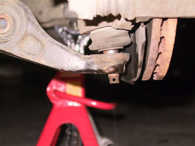

Цитата(Сергей Prado @ 22.4.2011, 23:08) *
2-е выходные буду е... Пробывал съемником вилочным, срывает все болны на нем, шаровой хоть бы что. Пробывал стучать, 2 недели киснет в WD. Завтра попробую газовым ключем провернуть. Может кто знает более удачные способы снятия?
Чтобы снять надо ряд условий выполнить, рычаг должен как бы висеть и стремиться упасть вниз, но при этом он не должен быть в самом нижнем положении, по хорошему ступицу надо поддомкратить или за суппорт. И потом кувалдометром по той части куда заходит шаровая...
Есть ещё способ с ключем...
