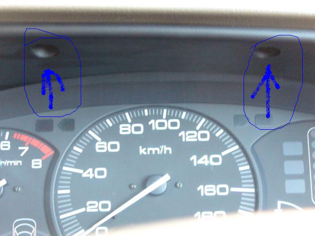

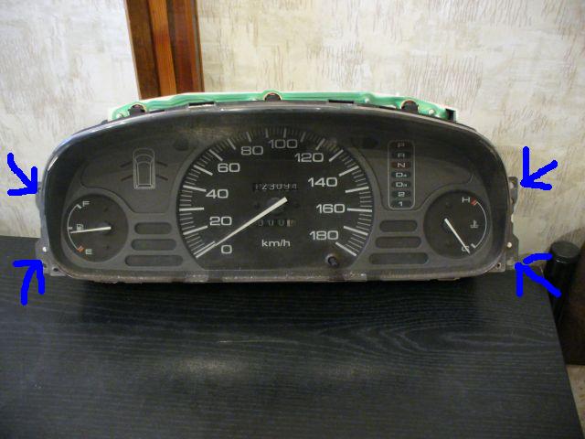

Расписываю по позициям и выкладываю фото поэтапного снятия приборной доски у Одиссеев с кузовами RA1-RA4,
1.фОТО № 0-общий вид панели приборной доски.

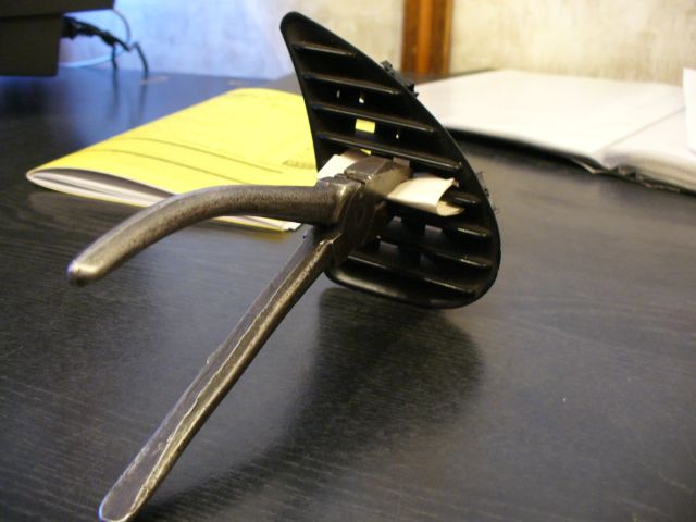

2. ФОТО № 1 Через прокладку ткань или картон чтобы не поцарапать снимаем правый воздуховод кондиционера потянув его на себя пассатижами.

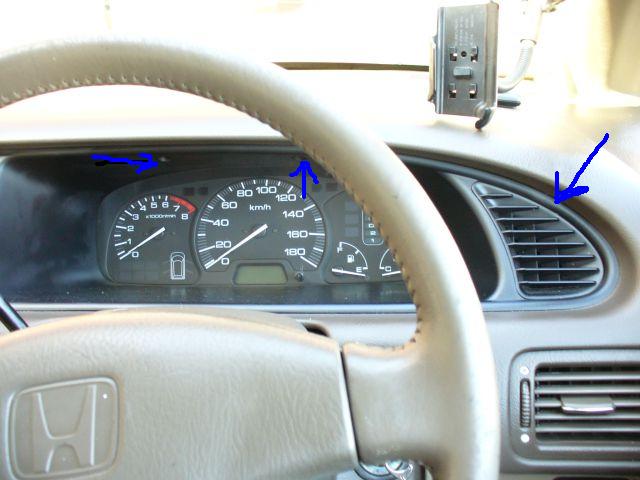

3. ФОТО №2-под воздуховодом видим справа первый саморез крепящий пластмассовую рамку панели приборов, выкручиваем.

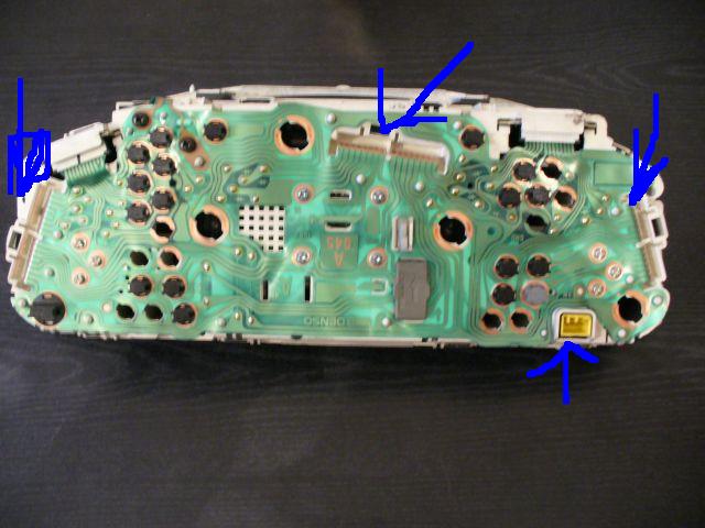

4. Фото № 3 еще два верхних самореза крепления, выкручиваем их. Внимание необходима максимально короткая крестовая отвертка, или максимально длинная, средней крайне не удобно упираешься в обшиву рулевой колонки.
Выкрутив 2 верхних самореза подаем на себя справа налево и снимаем рамку панели приборов.
5.ФОТО №4 видим сам щиток приборов и 4 самореза крепления по 2 с обеих сторон, выкручиваем их.

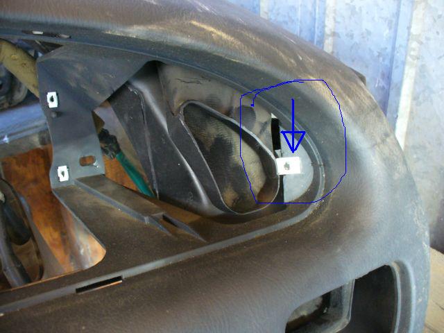

6. ФОТО№5 Подтягиваем панель приборов на себя, с обратной стороны у нас к ней подходят шлейфы проводов, в зависимости от приборной доски от4 до 6. На фото RA-1 три толстых шлейфа и один тонкий. Растыковываются и вынимаются стандартно как и все одиссеевские разьемы нажали на замок по середине разьема и выняли. Каждый шлейф определенной длины и количеством штекеров, захотите перепутать не сможете.

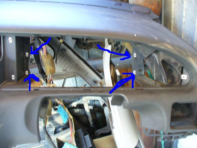

7. ФОТО№6 на нем показаны места крепежа к торпеде при снятой панели приборов.
По этой же схеме вы имеете доступ и к лампочкам для замены, На фото № 5 видно что на этой панели уже несколько штук нет.
