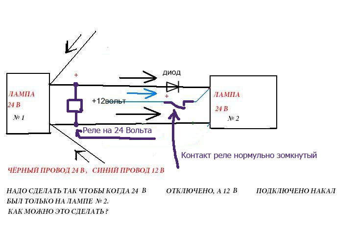

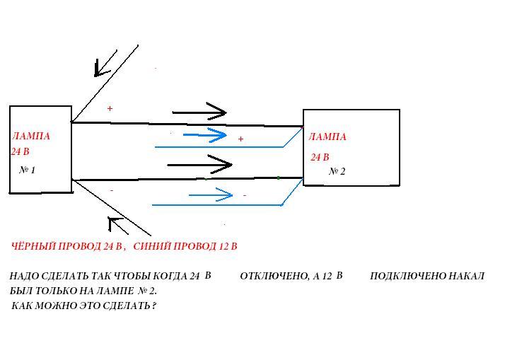

Всё на картинке.
да ещё, провода от лапы №1 к лампе №2 должны быть без тумблеров

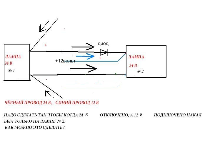

Надо поставить диод
см схему
минус от 12в я убрал, т.к. минус для всех цепей один-кузов/корпус
