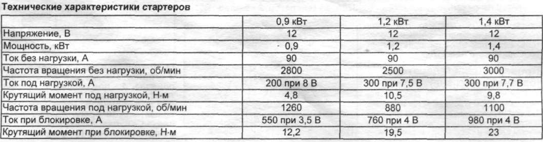

Вдруг кому пригодится, из букваря, параметры касаются и эскудиков тоже.
У меня например судя по таблице стоит гена на 80А. Сейчас стоит аккум на 60А, проблем нет. На выходных поставлю 70А AGM, если что буду раз в год дозаряжать, благо сейчас есть зарядники, при использовании которых не нужно отсоединять клеммы, т.е. зарядка идет прямо на подключенном и установленном аккуме.
