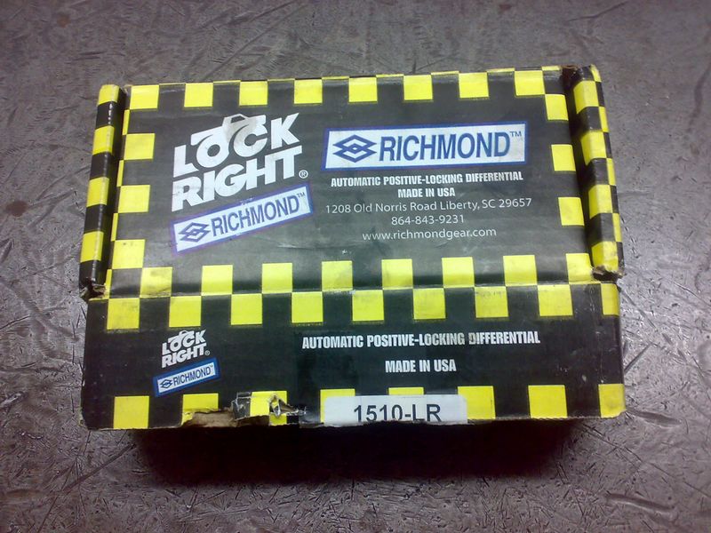

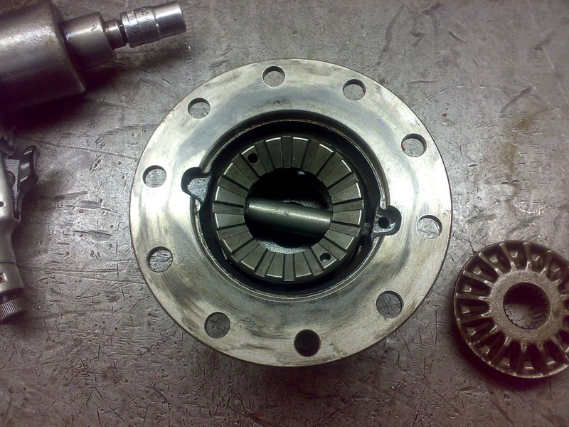

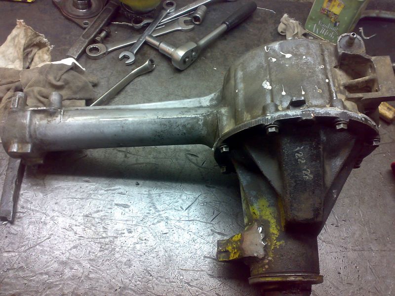

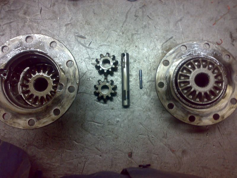

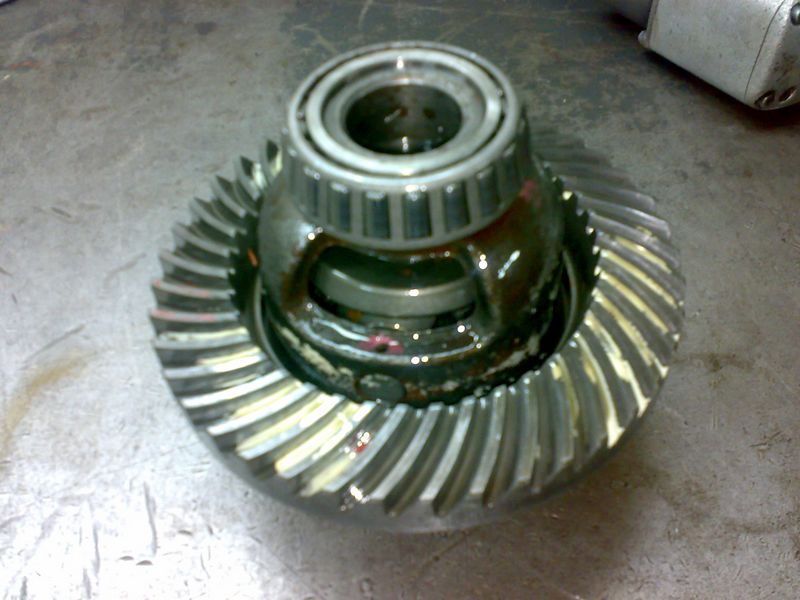

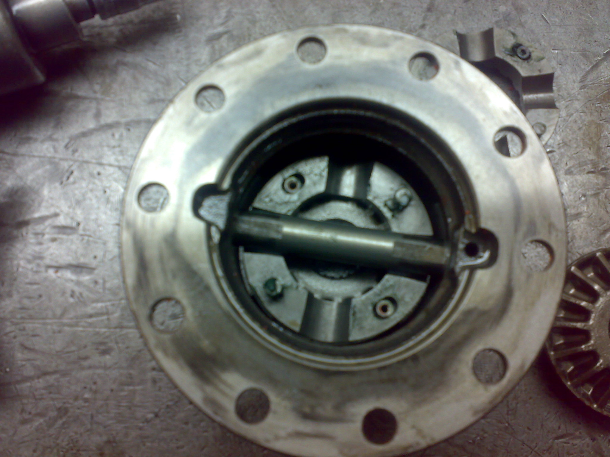

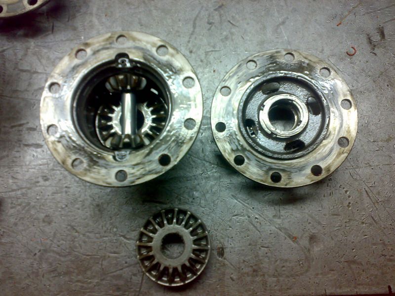

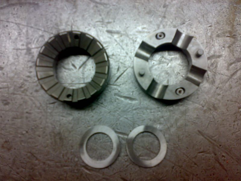

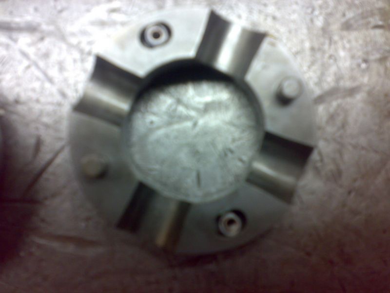

Заказал блокировку локрайт в передний мост цена 10500. Доставка 850 р с Владивостока ЕМС почтой вместо 5-6 дней посылка шла 3 долгие недели.
Седня поставил, заняло примерно 4 часа немного фото по установке, подробно все расписано на дроме.
При езде на 4 вд на асфальте руль с усилием стримится вернуться в центральное положение. На грунтовой и скользкой дороге вроде по лутше. На 2вд блокировка не ощущается.

Прочитал от корки до корки про локрайт на дроме, какойто не надежный он. Да и ставить может на зад надо было, а то приводам быстро кирдык придет... Пока не решил, нужен ли он мне... Буду заказывать со штатов, если всетаки решусь.

В заде лсд стоит в место него непоставиш, на счет надежности посмотрим практика покажет.

Всм локрайт не отключается? Например, если в диагоналке повиснуть, то тогда его включить, а выехал - выключить.. Не получится так?

нет , локрайт всегда залочен, только на повороте размыкается. воле человека не подвластен

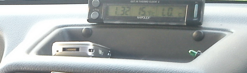

подскажите, как снять альтиметр с торпеды? останутся ли ненужные дырочки?

дезертир, вроде Денис Mango1890 снимал.созвонись,спроси.а что он тебе мешает?

rusinchic, хочу на его место присобачить чего-нить.

Снимаеться легко, с помощью отвёртки.Остаються 4 не очень красивые дырки(от саморезов пластик выворачивает).Дырки те я заровнял ножом,купил в уюте пластиковые заглушки и закрыл рваные отверстия.Встали плотно,смотриться весьма штатно))
