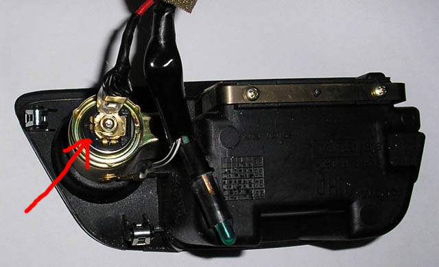

на моделях 1992-1996 года у тойотовских седанов-универсалов (по крайней мере), встречается еще одна защита прикуривателя.
130 1kz te прав. плавкий элемент может находится в самом придуривателе. примерно так:
но совершенно прав и ДЮЙМ, штатного предохранителя никто не отменял, его в первую очередь и смотри.
Как снять прикуриватель? уточни автоинфо, на Сурфе если, то придется торпеду сдергивать.
Разбирается довольно просто, прогреваешь салон хорошо, там всё на клипсах - не погреешь, поломаешь их нафиг.
сдергиваешь по центру пластик со стороны центрального бардачка: под ручником, у КПП и раздатки, панель вокруг магнитолы_кондиционера_прикуривателя. Обычно на Сурфах-4Раннерах так.
