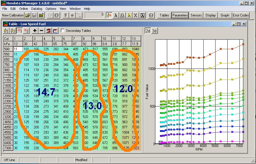

8. Отключите закрытую петлю в закладке Closed Loop. Отстройте дроссель при закрытом и открытом дросселе. Проверьте, какой MAP-sensor установлен. Хотя, если вы этого до сих пор не сделали, то вряд ли бы дошли до данного пункта. Пропишите конкретно ваш широкополосный лямбда-зонд в закладке Closed Loop, куда подключен, какая у него характеристика по аналоговому выходу, все контроллеры разные. Ограничьте рев-лимитер каким-либо разумным значением, развалить свой мотор шансов будет еще предостаточно. Конечно же, отключите все лишние ошибки в закладке Misc, чтоб не раздражали.
По сути, можно ехать. На втековом моторе отключите втек, убрав галочку в соответствующей закладке. Зачем? Просто чтобы отстроить сперва до-втековую карту, потом перейдете на втековую.
Между делом подберите углы на карте зажигания на 3-4 градуса позднее в зоне 7-10 колонок на атмосферном, и с 7 и до крайней правой колонки на бустовом двигателе. Впоследствии вы постепенно вернете углы до заводских, и, может, уйдете немного дальше до оптимальных.
Большинство тюнеров осведомленны о примерных значениях АФР в разных режимах. А именно: 14.5-14.8 до 60-70 кпа разрежения, и 12.8-13.0 на полном дросселе, это 90-100 кпа, или 8-10 колонки. АФР на бусте – отдельная тема, принято считать , что это должно быть 12.0-12.5 на низком бусте и 11.0-12.0 на высоком.
Но не всегда стоит тупо следовать цифрам. Старайтесь почувствовать когда мотору хорошо, а когда ему становится хуже, по звуку, по наличию мисфаеров, особенно на круизных режимах. А на мощностных следуйте показаниям со стенда. В большинстве случаев двигателю хорошо, и тогда он выдает свой максимум. Есть исключения – кнок-ограниченные сетапы, в которых максимум мощности достигается на границе появления детонации и тут надо быть осторожным. Зачастую в силу тех или иных причин может начать детонить один из цилиндров, тогда как остальные продолжают «ехать» вверх и прекрасно себя чувствовать.
9. Начинаем настраивать карту топлива до-втек. Зафиксируйте обороты на стенде, скажем, на 2000 рпм и неспешно отпедалируйте вверх, чтобы не вмешивались коррекции аккселерометра. Внимательно следите за АФР, если он ощутимо уходит в бедную зону, бросьте дроссель. Если все в порядке, и нет нехороших звуков, езжайте в таком духе до упора, до полного дросселя. Софт пишет лог прямо в карту при условии подключенного лямбда-зонда. Подправьте ячейки, можете делать это сразу столбцами, это облегчит в дальнейшем коррекцию более высоких оборотов. Сделайте то же самое для 2500, для 3000 и далее. Помним, что втек у нас отключен, и надо настроить всю карту, даже если в будущем вы установите низкую точку включения втека. Ну мало ли, что там сломается в гонке и останется в работе лишь низкий кулачок, а в гонке ты можешь быть самым быстрым, но , если ты не доехал до финиша, зачем тебе было быть самым быстрым?
