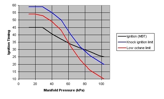

Так примерно выглядят графики определенных углов в зависимости от нагрузки.
Обычная карта зажигания содержит MBT значения углов (черная линия). Дополнительная карта содержит knock ignition limits (синяя линия). Возможны места, где кнок лимит меньше, чем MBT, и в этом случае ECU выберет меньшее из двух значений с целью избежать детонации и получить максимум момента. Например по данному графику, на разрежении 80 кпа, таблица зажигания содержит 30 градусов, но двигатель будет работать на 28 (кнок лимит). Таким образом, двигатель может использовать меньшие, чем в таблицах, углы, даже если детонации, как таковой пока не выявлено. При этом кнок-ретард равен 0 и ECU в режиме ”no-knock”.
Таким образом реальный угол будет таким – зеленая линия.

Если K.Control больше 0% и Knock ignition limit меньше, чем MBT, то зажигание будет поздниться от значения Knock ignition limit на величину knock retard x K.Control. И вычисляться по условию Ignition advance = minimum(MBT Ignition, knock ignition limit – (knock retard x knock control))

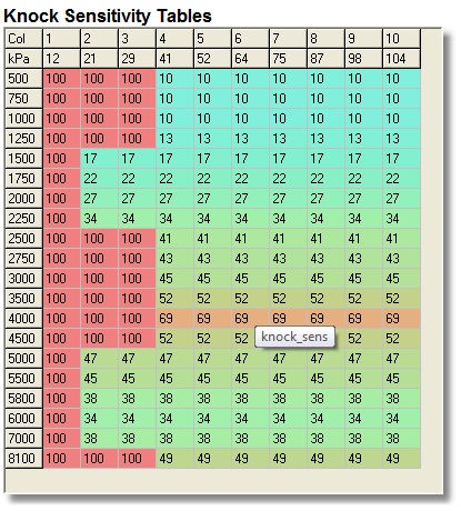

Knock Sensitivity Tables
Карта чувствительности кнока есть количество шума от датчика детонации, начиная с которого ECU констатирует, что мотор детонирует. Чем выше число, тем менее чувствителен мозг к шуму.

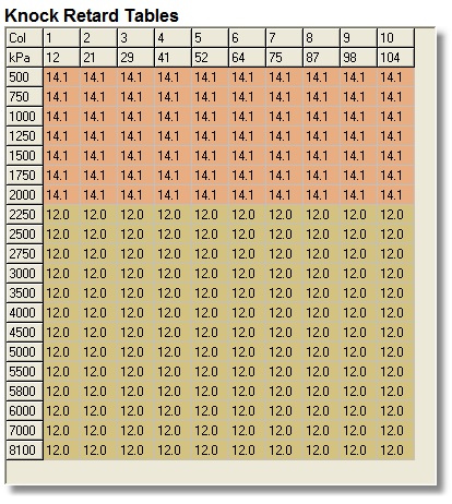

Knock Retard Tables
Карта ретарда содержит максимальный сдвиг по углу, в градусах, между высокооктановым и низкооктановым лимитами по кноку. Действующее число кнок ретарда будет зависеть от переменной Knock Control, то есть, если значение K.Control равно 50%, зажигание уберется на половину от числа в данной ячейке карты. Заметим, что ECU будет позднить зажигание только когда кнок лимит меньше чем значение MBT.

Чувствительность по кноку.
Увеличивайте чувствительность ( уменьшая значения) в колонках 4 и выше. Для двигателей с шумными валами, коллекторами и тп, может придется уменьшить чувствительность (увеличивая значения в карте).
Кnock retard.
Используйте меньшие числа по кнок-ретарду по сравнению со стоком – от 4 до 10 градусов. Колонки разрежения (меньше 6-ой) будут мало подвержены кнок ретарду, так как кнок-лимиты здесь существенно выше, чем углы MBT в этих зонах.
