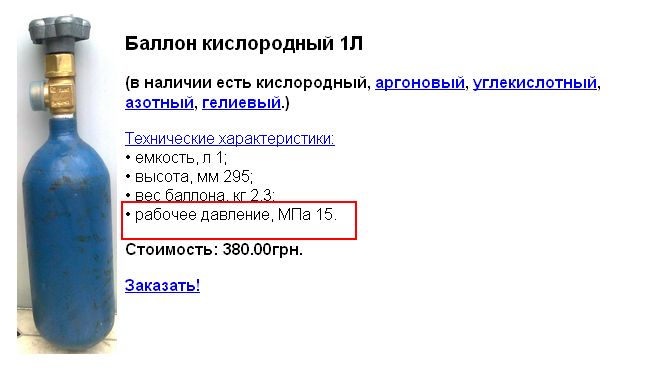

Выкрутил сегодня ствол. Удалось это только после нагрева газовым паяльникум чуть ли не до бела. Так что теперь остаётся только ждать когда придёт ЛВ'шная дудка. Колечко к клипу так и не могу подобрать. Сегодня на транспортной в автомагазине смотрел галогенки HB4, так там на корпусе резинка красная один в один с родной от клипа ЦФХ, но платить 700(!!!!!!)р. ради одной резинки-это абсурд, получилась бы самое дорогое в мире резиновое колечко

Это пейнтбольная, но не воздушная колба...Там не зря написано "СО2"... И масса углекислоты написана...20 унций...

То есть для воздуха не пременима?

Kvadrat, давление углекислоты тебе известно+регламентированный запас прочности сосуда, работающего под давлением (надо поискать, но так, на память, где-то 220 атм - опрессовка, посмотри, на сколько расчитана мембрана предохранительная)...Рабочее можно настроить от 150-ти и будет работать с плато в низких давлениях...Можно экспериментировать, вся жизнь - эксперимент, по сути, но я - не особо любитель...Хотя...

Доктор Франкенштейн, Андрей! а какое давление в медицинском переносном кислородном балоне?

Доктор Франкенштейн, Андрей! а какое давление в медицинском переносном кислородном балоне? 15-20MPa Сообщение отредактировал icerega - 24.8.2012, 23:17 Спасибо! — vavancha

15-20MPa Это получается 150-200 бар (почти столько же в атмосферах)...А 50 атм разницы - это ничего так давление...поэтому, если есть вариант точнее, то желательно бы... -------------------- |

Док. это рабочее давление для систем жизнеобеспечения , а там я хз.

icerega, понятно...на горловине баллона рабочее давление должно быть обозначено...
