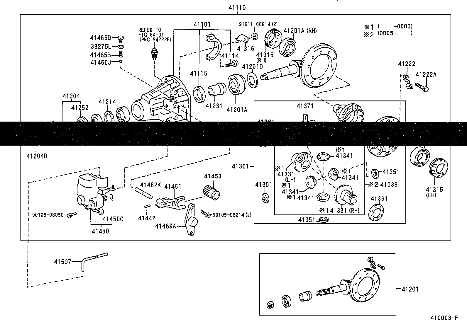

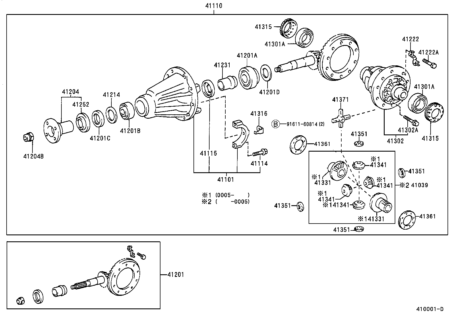

Жил да жил себе спокойно, пока не узнал вчера, что на моем Прадике (2002 г.в. комплектация TZ - типа полная) установлен обычный задний мост (т.е. не LSD и без принудительной блокировки). Может кто подскажет, или есть опыт замены редуктора на LSD? На кокой лучше и стоит ли вообще эти заморачиваться?

- - HILANDER   Олег 95 ставил. Но имхо согласен, на фултайме Пра...   23.1.2011, 20:24
- - Oleg95   Цитата(Сергей Prado @ 23.1.2011, 13:21) Ж...   24.1.2011, 10:12
- - ДЮЙМ   Если уж и ставить, что-то типа лок-райт   24.1.2011, 12:38
- - Oleg95   Цитата(ДЮЙМ @ 24.1.2011, 11:38) Если уж и...   24.1.2011, 13:02

- - Oleg95   Вот здесь Локрайт пАрят задешево: http://www.land-...   9.2.2011, 16:51
- - Сергей Prado   Вобщем перещариль кучу инета, выслушал кучу совето...   17.4.2011, 22:59
- - Oleg95   Цитата(Сергей Prado @ 17.4.2011, 21:59) В...   18.4.2011, 10:40

- - DvK   чтобы родной поставить нужно еще чулок на мосту бо...   18.4.2011, 14:15
- - Oleg95   Цитата(DvK @ 18.4.2011, 13:15) чтобы родн...   18.4.2011, 15:01
