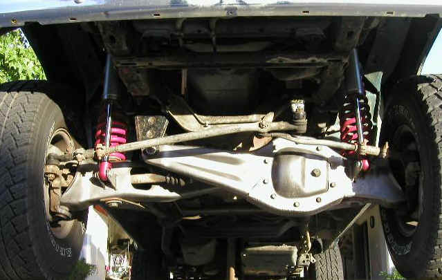

шо за ?, что это ?
mik
сообщение 1.1.2011, 17:52
Сообщений: 2221
Спасибо: 1209
собственно ЭТО -
что за конструкция ?, зачем так усложнять ?, ктонить в живую видел ?
- mik   шо за ?   1.1.2011, 17:52
- - shans2   шо за ?, что это ? Да хэзэ (кроме того что это н...   1.1.2011, 17:54
- - ДЮЙМ   В простонародье зовётся "полумост". Это ...   1.1.2011, 18:15
- - PUPS_SV   А ещё называется "ножницы". В живую можн...   1.1.2011, 18:38
- - ДЮЙМ   Тока шлицы на приводах сгнили, а так всё хорошо. Н...   1.1.2011, 18:59
- - PUPS_SV   Цитата(ДЮЙМ @ 1.1.2011, 17:59) Тока шлицы...   1.1.2011, 19:01
- - Stimul   а проходимые качества улучшаються ?   1.1.2011, 19:23
- - ДЮЙМ   В сравнении с чем?   1.1.2011, 19:30
- - Джам   с мостом - да   1.1.2011, 19:33
- - keribas   в независимой подвеске чем длиннее рычаг тем плавн...   1.1.2011, 23:12
- - PUPS_SV   Цитата(keribas @ 1.1.2011, 22:12) в незав...   2.1.2011, 2:37
- - ДЮЙМ   Цитата(keribas @ 1.1.2011, 22:12) в незав...   2.1.2011, 2:50
- - ZZZ   Интересная конструкция, а лишнего такого мостика н...   2.1.2011, 3:46
- - ДЮЙМ   Он тебе по передаточному не срастётся.   2.1.2011, 12:14
- - ZZZ   А свой редуктор не вколхозить?   2.1.2011, 13:45
- - PUPS_SV   Цитата(ZZZ @ 2.1.2011, 2:46) Интересная к...   2.1.2011, 15:09
- - p.oleg   Цитатано вот, боюсь, вколхозить в Паджерика это ни...   2.1.2011, 15:13
- - keribas   витал ты не кричи. я про углы так и сказал что они...   2.1.2011, 15:20
- - PUPS_SV   Цитата(keribas @ 2.1.2011, 14:20) витал т...   2.1.2011, 15:37
- - PUPS_SV   Вот Dana44 неразрезные. Ставятся на и Чероки и на ...   2.1.2011, 16:00
- - ЮВС   Цитата(ZZZ @ 2.1.2011, 12:45) А свой реду...   2.1.2011, 16:35
- - PUPS_SV   Без колхозинга серьёзного не подойдёт. Редуктор на...   2.1.2011, 16:38
- - ЮВС   Цитата(PUPS_SV @ 2.1.2011, 15:38) Редукто...   2.1.2011, 17:12
- - ДЮЙМ   Цитата(keribas @ 2.1.2011, 14:20) витал т...   2.1.2011, 21:02
- - ZZZ   Цитата(ЮВС @ 2.1.2011, 16:35) Тебе мост п...   3.1.2011, 0:58
- - ДЮЙМ   Тут надо думать. Или брать заниженные тюненые пары...   3.1.2011, 1:17
- - DANger   TO ZZZ: в ждапан партсе лежал передний редуктор ...   3.1.2011, 23:48
