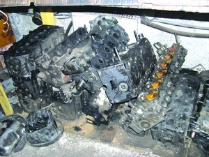

Когда нормальных запчастей еще не было, для восстановления трущихся поверхностей освоили технологию низкотемпературного плазменного напыления. Между прочим, разработанную в Политехе на кафедре сварочного производства. Скольким двигателям вернули таким образом жизнь, уже и не счесть, но факт красноречив: ремонтный know-how до сих пор успешно применяется в особо сложных случаях.
Но и появление нормальных запчастей не привнесло ремонтного благополучия. Мастерам открывались истины, которые расходились с привычной логикой неисправностей. Приходилось осваивать ремонт, для которого нет запчастей в принципе, например, восстанавливать треснутые головки блоков. По меркам производителей двигателей, это нонсенс, и в ряде случаев невозможно в принципе, но, как говорится, нужда рождает спрос. Впрочем, открылось много чего.

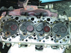

Если в общих чертах, то все дизели, как правило, загибались от нескольких первопричин, являвшихся и по отдельности, но чаще в дружном союзе с великолепным синергетическим эффектом. Это низкосортное и грязное топливо, низкокачественное масло, убитая (а зачастую и конструктивно не совершенная) система охлаждения и высокие скорости на трассе. Причем, если брать самые распространенные у нас азиатские концепции легковых дизелей, а именно форкамерные с головками из алюминиевого сплава, то степень влияния первых двух стихий не столь критична, как последних двух, которые ведут к главной беде — перегреву, а это приговор к смерти головки и прочим бедам почти без случаев помилования.

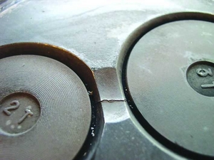

Иные рассказы прямо-таки иллюстрируют вышесказанное: «Иду по трассе 160, — объясняет хозяин далеко не старого дизельного Prado, — вдруг стук, двигатель не тянет, потом и вовсе глохнет, короче, скоропостижно умер». Потом обнаруживаются сильнейшие задиры в цилиндрах!
На бездорожье, где режим статичен, дизели в своей стихии, а вот на трассе как в чужом монастыре. А тут и антифриз, сильно разбавленный водой и воздушными пробками, все усугубляет. Нормальный антифриз хотя бы имеет высокую температуру кипения, а с водой начинает рано пузыриться и недоохлаждать самые раскаленные и самые «инертные» детали.
