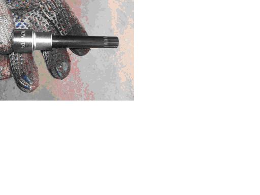

usver, если сам соберешся менять, то могу оказать посильную помощь. Не покупай спецключ для снятия головки(Ключ Toyota 090137C310, цена: 413), могу дать попользоваться. У меня есть статья с инета по переборке 1ZZ с пошаговой раскладкой и фото.
да там вроде обычный шестигранник, если и соберусь то только летом когда отпуск будет. если нужна будет помощь отпишусь.

Нет там вот такой хитрый ключ М12
это просто торкс обыкновенный
