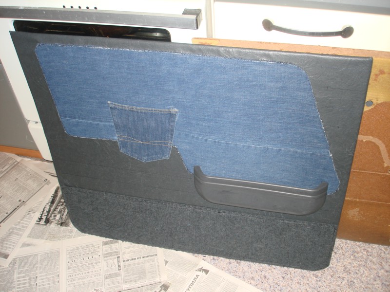

Итак,

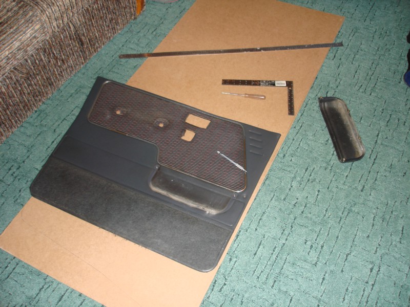

состояние салона Пыжа оставляет желать лучшего. Точнее - обшивка задней двери и боковые обшивки задней части авто (что на ДВП крепятся клипсами к кузову и двери) порванная, ДВП переломан, клипсы вырваны с мясом. Править это безобразие совсем не хочется
Имеется большое желание вырезать из ДВП по имеющемуся дерьму форму и обшить/обклеить чем-нибудь. Вопрос ЧЕМ?

- - KAMAZ   Меня пока интересует именно боковые поверхности, я...   23.10.2008, 18:08
|- - Kelt   Клеить не сложно. Покупаешь клей момент в банках (...   23.10.2008, 18:20

- - KAMAZ   Определился. Буду делать дермантином. В продаже ес...   24.10.2008, 18:01

- - KAMAZ   Обойный клей не лучшая идея, особенно на основе ПВ...   24.10.2008, 20:04
- - KAMAZ   Купил дермантину пару метров. Крокодил, за что ему...   24.10.2008, 20:17
- - KAMAZ   Остался последний глобальный вопрос: как крепить? ...   24.10.2008, 20:32

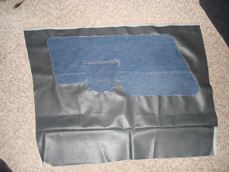

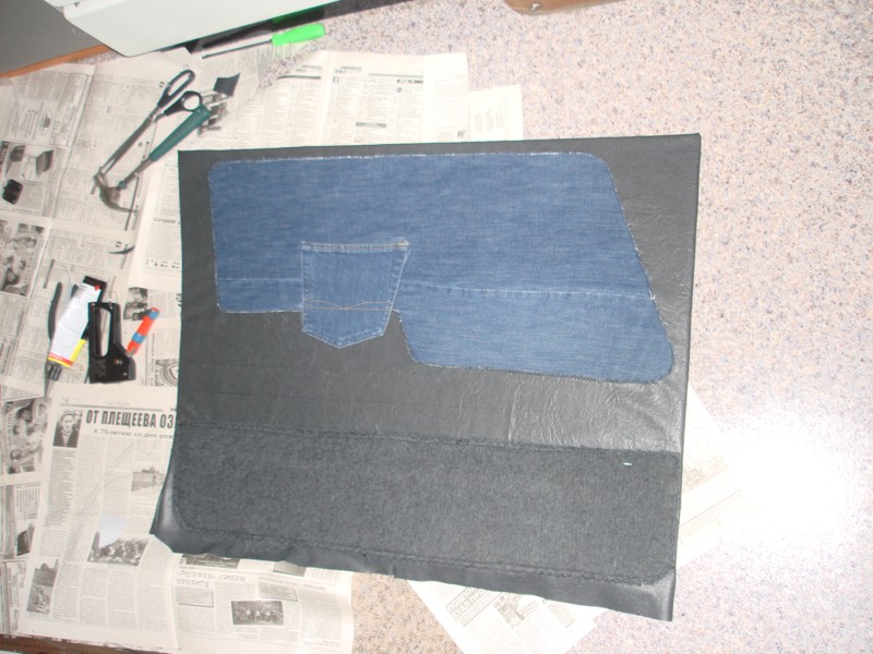

- - KAMAZ   Вытащил боковинки салона и обшивку задней двери, в...   27.10.2008, 13:35
- - Ex3me   Радик, ты бы весь процесс зафотал хоть на мобильни...   27.10.2008, 14:50
- - KAMAZ   Фотики сдохли абсолютно все. Но подробный рассказ ...   27.10.2008, 14:52
