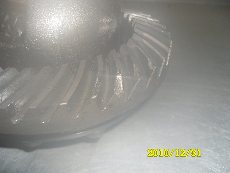

- - mik   вот как оно бывает, гавно то : маковка цела...   30.12.2010, 21:53
- - Гидр   mik, "планетаркой" ты называешь ведомую ...   30.12.2010, 22:19

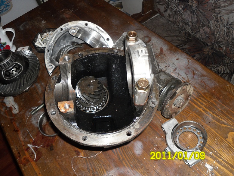

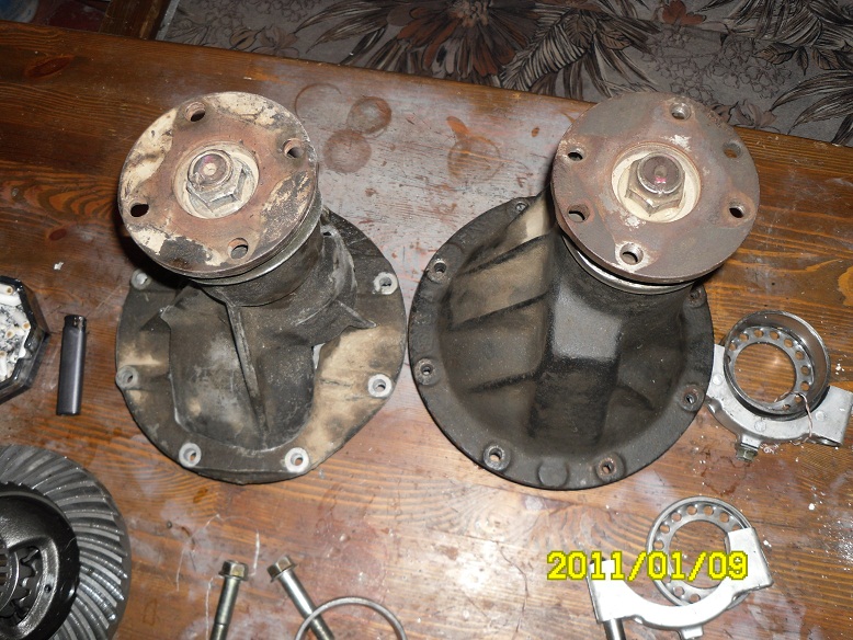

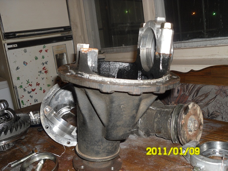

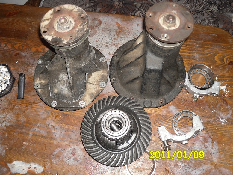

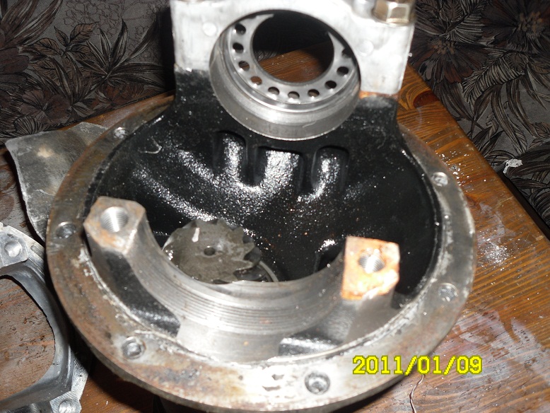

- - mik   Продолжим тему. Сегодня попался мне в руки стальн...   8.1.2011, 23:19
- - ALLEX   Где взял такое счастье, скока стоит. Флянец в тиск...   9.1.2011, 23:06
