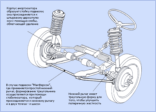

- - DarkSki   Подвеска макферсон, она же подвеска Мак-Ферсона (а...   8.12.2010, 12:17
- - Shiko   DarkSki, это ты щасъ лекцию что-ли прочитал? ...   8.12.2010, 12:42
- - DarkSki   Shiko, Володя, это так для расширения кругозора фр...   8.12.2010, 12:58

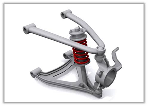

- - Shiko   DarkSki, Спасибо Леха! я лишь добавлю картинк...   8.12.2010, 13:22
