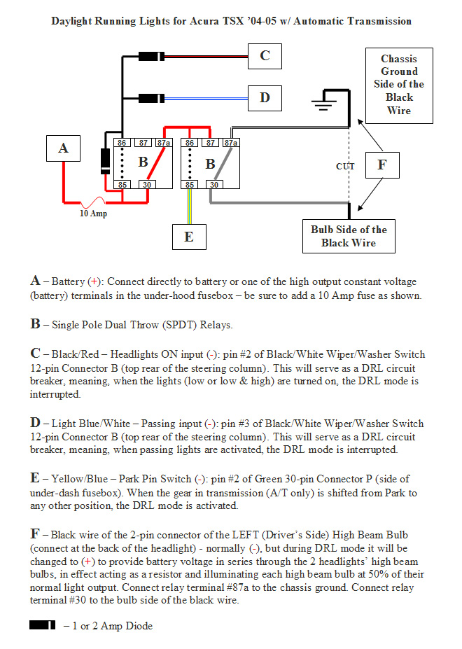

Цитата(Dron 2009 @ 1.12.2010, 21:28) *
вчера заехал на сто автомиг на кольцевой узнать про дневные ходовые огни.авто электрик у них хороший он уже с темой порешпл .алгоритм такой ,горит дальний в полнакала
Андрей, но что у меня, что у тебя в канадской версии тоже есть ДХО, он же DRL по ихнему.. схему на свою машину я приводил, у тебя принцип абсолютно такой же, только цвет проводков другой и конечно же да, дальний там горит в пол накала.

А я тоже похвалюсь:
На китайке купил фонари, пара 400 руб. воткнул в бампер. как положенно для ДХО, кто не знает, есть стандарты где они должны быть...
минус на кузов, плюс через две релюшки от стартера (по 80 руб)на замок зажигания, вторая релюшка отвечает за отключение ДХО при включении габаритов. В итоге ключ повернул ДХО загорелись, днем езжу не жужжу,как стемнело включил габариты ДХО выключились (кстати так положенно по стандарту)
Тока хочу теперь переделать чтоб ДХО загорались когда Лампочка давления масла потухла (Или еще что нибудь определяющее что мотор крутится,)переделать отключение ДХО при вкл ближнего, и просто кнопку вкл выкл ДХО (доходчего объяснил?) схемку? фотки?
motk
сообщение 14.1.2011, 2:16
Сообщений: 7639
Спасибо: 3886
вот , чтобы не быть голословным:
Сообщение отредактировал motk - 14.1.2011, 2:17
