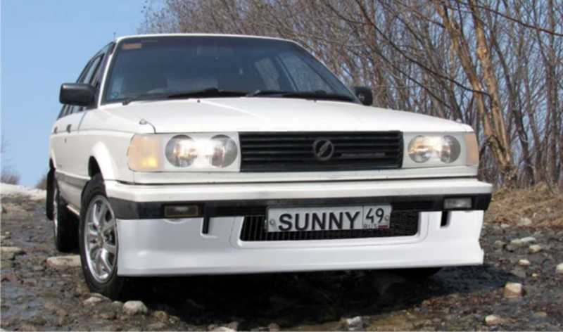

Речь пойдёт о Nissan Sunny California выпуска марта 1989 г., 4WD с EX-салоном, двигатель GA15S (карбюратор) с пробегом в 300 тыс. км. Вот о таком: smile.gif
[attachment=73453:Sunny.jpg]
