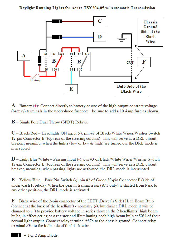

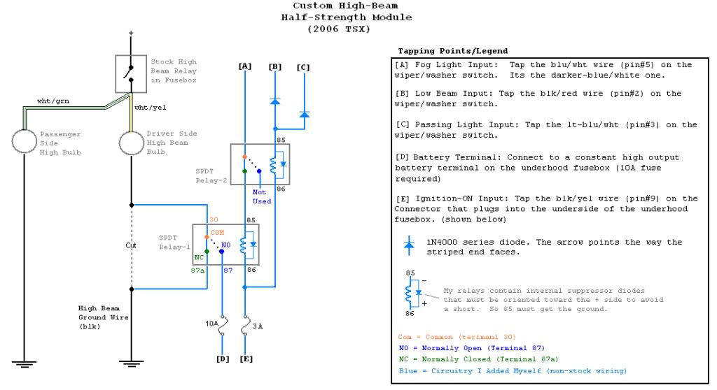

Для тех кто забывает включать ( и выключать )обязательное сейчас днем освещение, есть решение. При дистанционном запуске двигателя и его прогреве свет включаться не будет, включится автоматически только с началом движения, соответственно при остановке двигателя свет автоматически выключается.

kamelot-4, С началом движения, или со снятием селектора переключения передач с режима "Р" ? Ещё вопрос, как с МКПП?

Селектор АКПП в данной схеме не участвует. Как , надеюсь, понимаете, единого решения быть не может для всех авто, поэтому схема делается индивидуально под каждый автомобиль. Вопросы по стоимости работы и пр. нюансах - задавать по указанному мною телефону.
