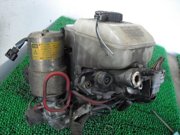

antonyo
сообщение 23.11.2010, 15:43
Сообщений: 1065
Спасибо: 130
Авто: V8
хитрая система. железный бачек-это гидроаккумулятор. в нем азот под давлением 60 кг. внутри поршень.
