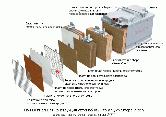

- - Maledict   Господа, ну сколько можно... вы все правы и не пра...   21.11.2010, 9:29
- - Maledict   Что такое гелевый аккумулятор? В начале 21-го век...   21.11.2010, 9:49

- - Maledict   Цитата(Barma @ 21.11.2010, 18:42) такой ж...   21.11.2010, 20:07
- - Barma   Цитата(Maledict @ 21.11.2010, 19:07) это ...   21.11.2010, 20:21
- - Maledict   Ну у меня хватает мозгов отличать две разные техно...   21.11.2010, 21:10
- - Barma   По первой статье первоисточников нет. Складываетс...   21.11.2010, 21:34
- - Maledict   Цитата(Barma @ 21.11.2010, 20:34) По перв...   21.11.2010, 22:02
- - Maledict   Цитата(Barma @ 21.11.2010, 18:42) такой ж...   21.11.2010, 22:24

- - Maledict   To Sky1992 он @лять не гелевый, он мля по AGM техн...   22.11.2010, 0:33

- - Maledict   Гелевые это просто другая технология, она просто п...   22.11.2010, 0:41

- - Maledict   http://www.batterystuff.com/tutorial_battery_gel_a...   22.11.2010, 0:51
