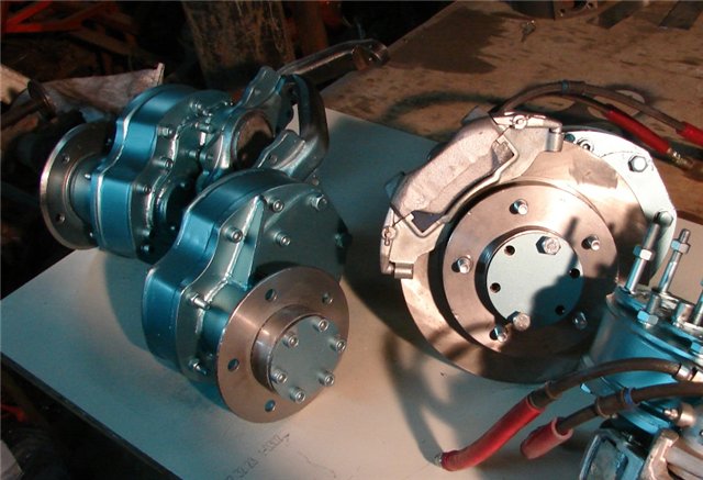

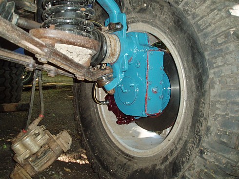

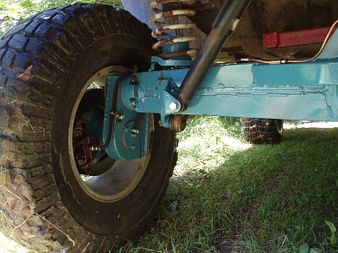

Бортовые редукторы с паразитками, передаточное число 1.5, предусмотрена центральная подкачка, ставятся на штатные рычаги и мост, но с усилением и того и другого. На 35-х колёсах просвет под задним мостом 44см По задумке девайсы возможно поставить на стоковую Шниву без лифта и использовать 31-33 колёса, трансмиссия будет неломаемой т.к. полуоси, редуктора и всё остальное по цепочке от движка разгружается в полтора раза. В общем испытания покажут.

Прикольно

Бортовые редуктора - наилучший вариант увеличения клиренса. Именно поэтому они так часто используются на военной технике (от УАЗа до Унимога)
Кроме серьезного увеличения клиренса, бортовые редуктора дают отличное занижение, которые позволяют не только увеличить внедорожные качества, но и снизить нагрузки на трансмиссию и двигатель, тем самым разгрузив мотор и агрегаты, увелличив ресурс и возможности этих деталей.

Ключевая фраза в первом посте - испытания покажут. А если брать выдержки из практики - именно в центральных регионах есть смысл в бортовых редукторах, т.к. там большая часть бездорожья представляет из себя глубокие глиняные колеи. Так же в рок-роулинге этот девайс полезен. Даже на бортовых, при погружение колеса на половину своего диаметра, машина уже не может ехать. Колесо просто не может выбраться на верх. Занижение в 1.5 плюс передаточное 5,125 = 7,7475 вот что будет на Эскудике. Если учесть что понижайка в эске столько не дает, то можно представить скорость передвижения. 60 км/ч - это космическая скорость. Даже если принять во внимание погрешность от колес большего диаметра (20-27%), все это будет происходить при оборотах 3,5-4 тыс. Конечно на бортовых при включеной пониженной можно будет спокойно посидеть на пеньке, покуривая сигарку, пока твой паскудик самостоятельно будет ползти в болоте, но задумайтесь о расходе. Он и в стандарте отличается своей прожорливостью, а при такой конструкции расход станет близким к 25 литрам. Вобщем, как и все в этой жизни - имеет свои плюсы и минусы. А определяться необходимо в ту сторону, на которой по твоему мнению больше плюсов.
P.S. Такие девайсы пытались делать австралийцы, пендосы и (если мне не изменяет память) немцы и исландцы. Пока кроме мостов Лапландера ничего не прижилось. У нас же их "заменяют" бортовые УАЗа и МТЗ. А цена на "фабричный самопал" как правило сильно кусается(.

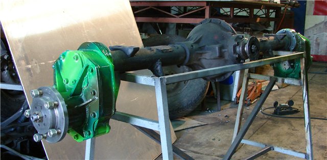

вот тоже тока цепное:
хороший отчет много фоток
и вот
тут даже есть редуктора включаемые и отключаемые, что автоматически решает проблему движения по городу с нормальной скоростью
ссылка доступна только зарегистрированным (шок)

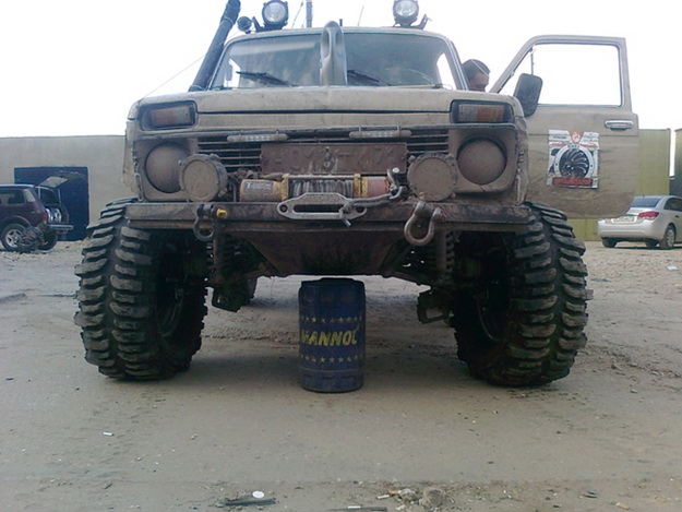

сообщение 10.12.2010, 19:22
Цитата(xhummer @ 10.12.2010, 18:06) *
Вот как выглядит настоящий бортовой редуктор
А другие что, игрушечные?!
В "настоящем" очень понравился пыльнык привода. Да и вообще то, что он вешается на привод. Хотя это на Н2, значит просто аксессуар "для красоты" smile.gif А что...диски с низкопрофильной резиной можно еще большего размера поставить! Так же выглядит настоящий внедорожник!
Настоящий мост с бортовым редуктором как раз на Сафаре выше.
Сообщение отредактировал shans2 - 10.12.2010, 19:25
сообщение 10.12.2010, 19:43
Цитата(xhummer @ 10.12.2010, 18:40) *
так этот еще и с подкачкой колес
Не очень и большой "плюс". Если и вовсе "плюс". Компрессоров море всяких. От мало до велика smile.gif
