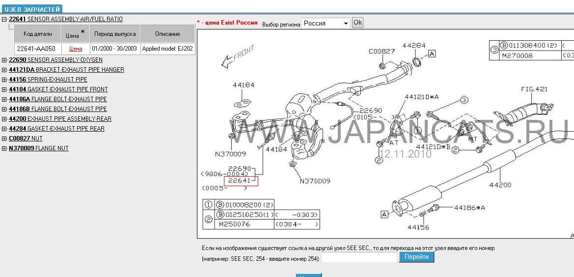

сообщение 13.11.2010, 0:00
P.S. ...
вот он на схеме -
Спасибо! — Dusher
