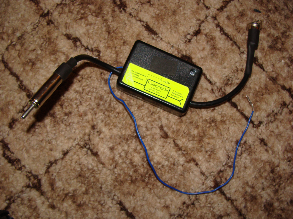

Как найти плюс в Тойоте, рядом с магнитофоном, если на штеккерах только цифры? (может по цвету?) Раньше он по моему был подключен к массе, но сейчас с ней он не работает, увидел что на инструкции синий провод надо подключать к плюсу...

я цеплял на вкл питания которая идет к мафону

Вот как раз в антенну и втыкай. ща дисектор прийдет поправит но помойму именно туда.

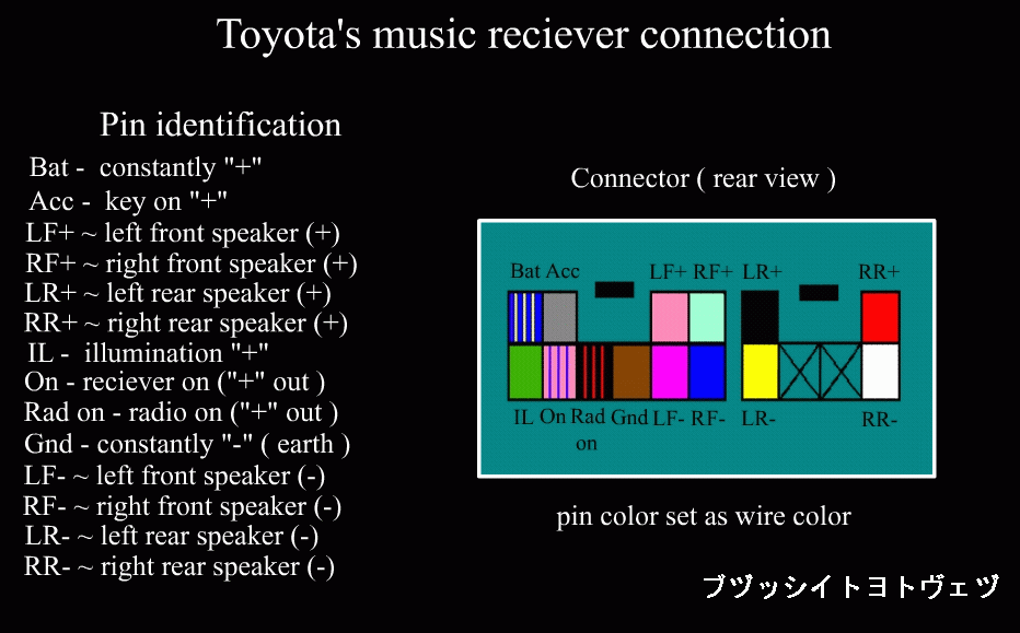

у тебя ж талмуд по твоей авто есть,там цветовая окраска проводов, цепляй на ACC

Цепляй к АСС.

Вот глянь.Где то я уже его выкладывал.

Оказывается у меня есть знакомый электрик. Подключил к единице на большом штеккере, он говорит что этот плюс как раз включается при включении радио:
0 0 1 0 0 0
0 0      0 0
Радио запело, приём уверенный.
