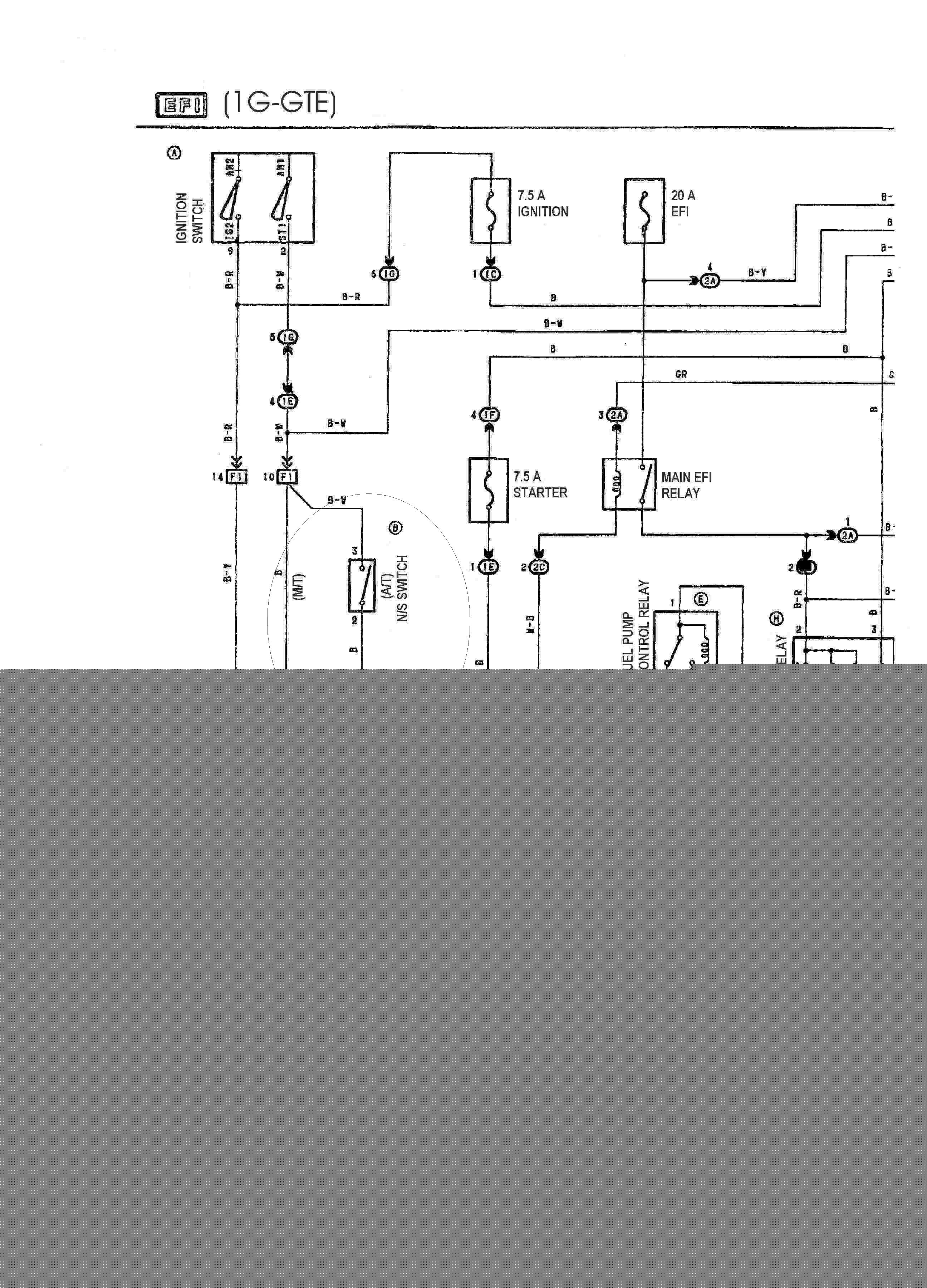

Стёж  полный, у самого автоматные мозги на Чайнике, единственное, что надо сделать, так это всего премкнуть на фишке,кот. идёт на автомат, два контакта, чтоб типо обмануть комп. и он думал что ,псевдоселлектор АКПП, стоит на Нейтрале или Парковке.
По другому просто не идёт ток на стартер... всё  очень даже просто.
По крайне мере на Тойотах так...
Сообщение отредактировал exPloZive - 26.2.2010, 0:33

4yBaK
сообщение 26.2.2010, 0:48
Сообщение #9
Группа: Активный участник
Сообщений: 969
Спасибо: 113
Авто: BZ-R RS200Z
Ну это то само собой!
Тойотоводы, сука, тихие но опастные. Ездят себе потихоньку и никого не трогают))))
Именно так я и сделал, поменяв автомат на МКПП на 21-м Теранчике. Правда мне кажется что компа там не было, я не вникал.
