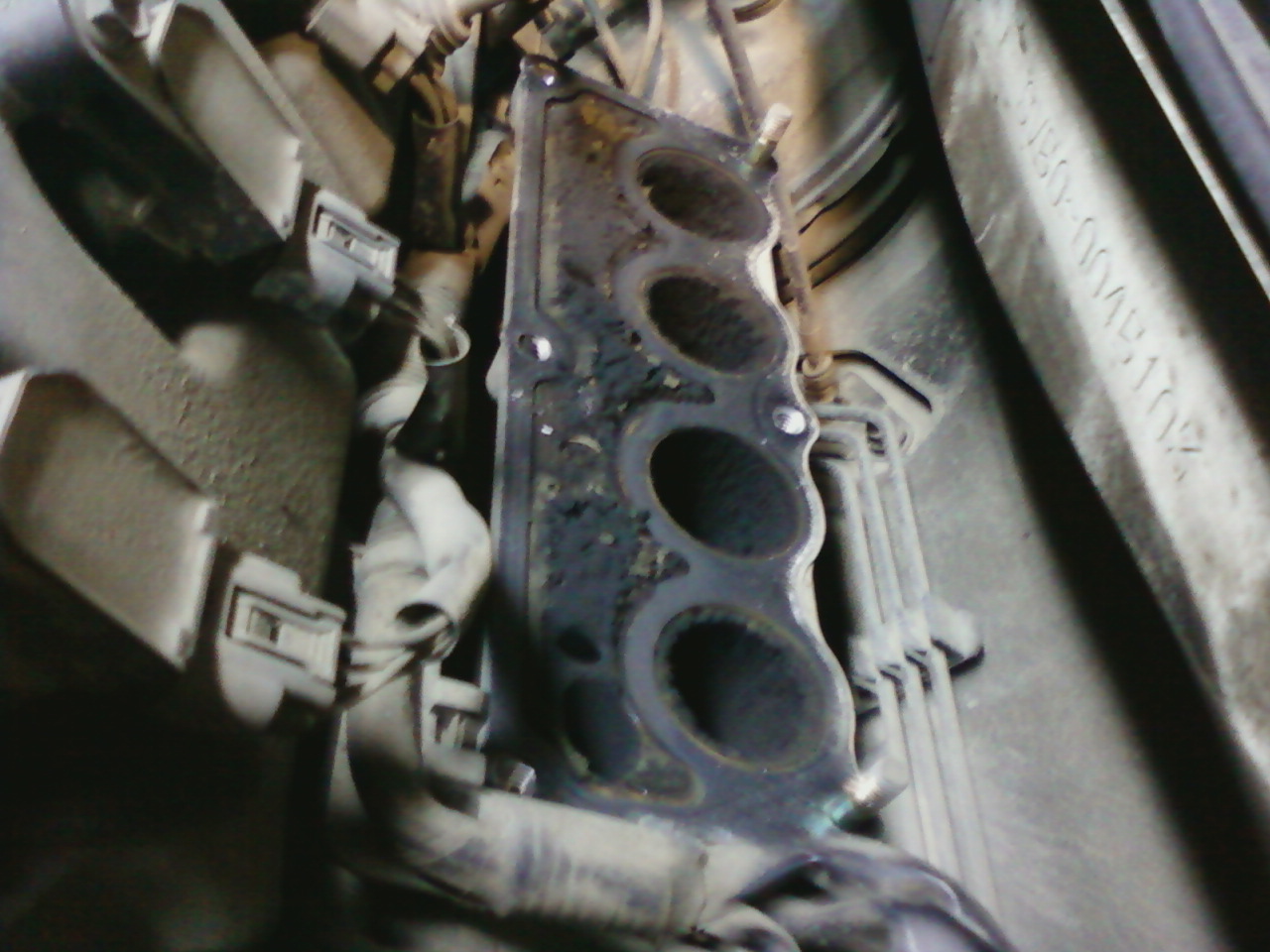

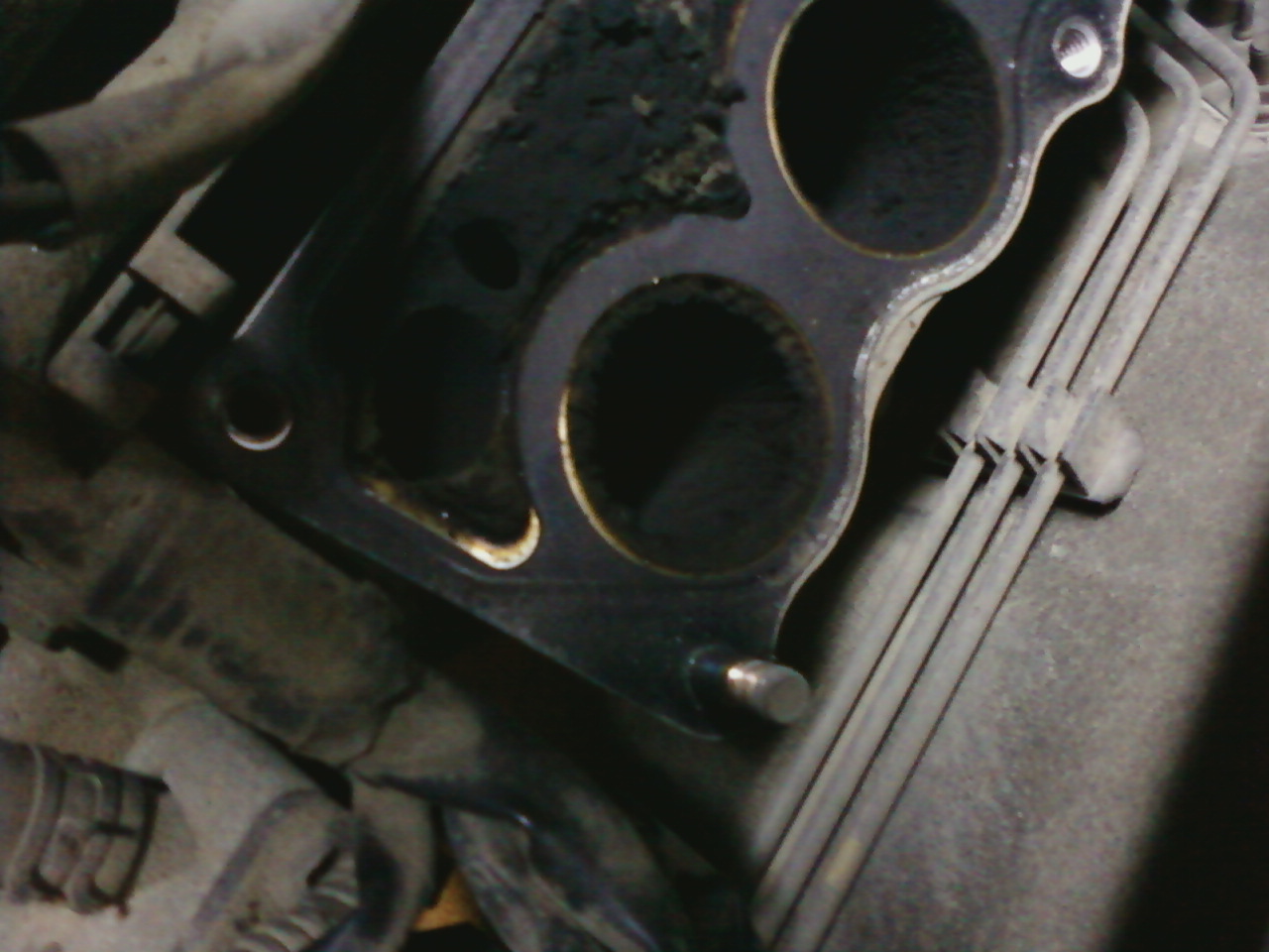

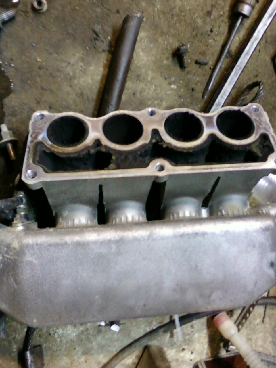

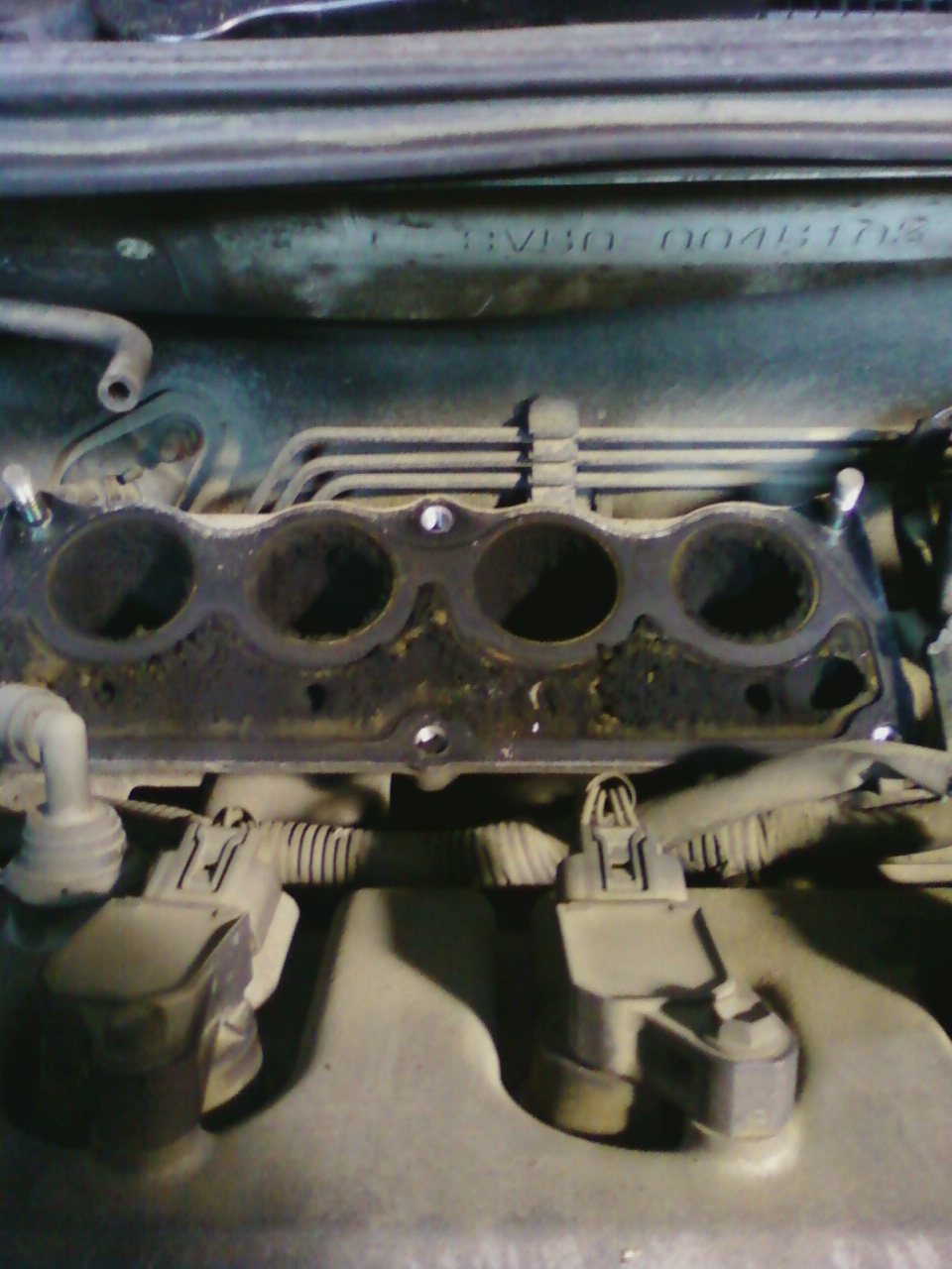

сообщение 15.10.2010, 1:22
Ulyanka, exPloZive, в смысле фотки моей старой висты, когда я разобрал впускной коллектор)
p.s. и фотка самой красотки)
На фото видно степень загрязненности впускного коллектора... симптомы были как у автора... и еще троила на холостых, когда стоишь... после чистки машинка себя совершенно по другому вести начала...
еще конечно не хватает фоток системы изменения геометрии впускного коллектора - своеобразные заслонки, перед самой головкой блока... там вообще ужас был...
