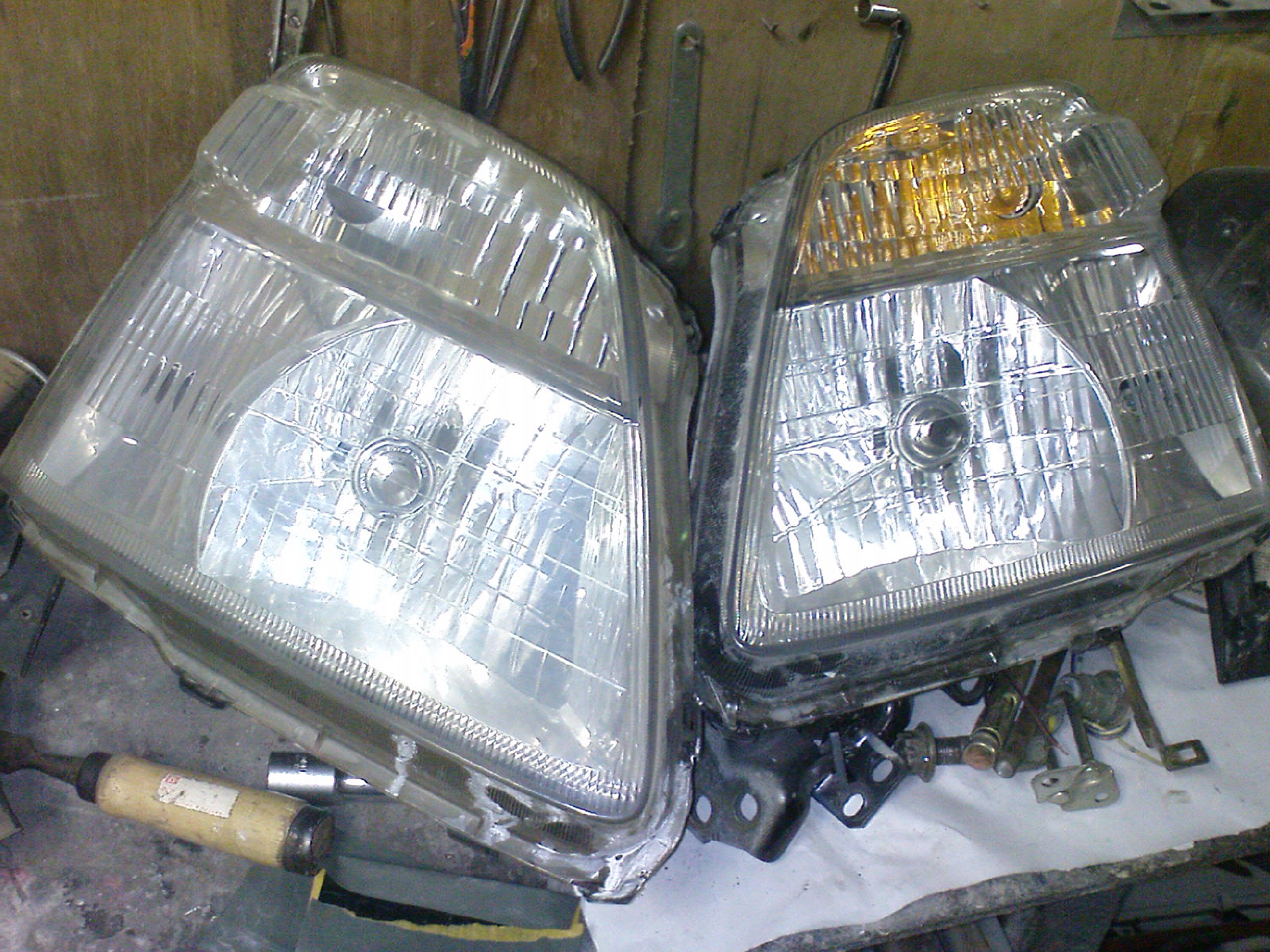

сообщение 22.11.2008, 9:55
Сообщений: 846
Спасибо: 286
отполировал фары, получились как новые! new_russian.gif  на фото разницу не сильно видно но в реале красиво вышло wink.gif
