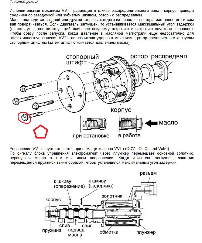

Chaser_510
сообщение 9.10.2010, 11:08
Сообщений: 331
Спасибо: 125
судя по чертежу - для разборки нужна спец. головка, этим японцы намекают: что разбирать его можно толька в очень крайнем случае!  =)
Спасибо! — schtuzka
Дима
сообщение 9.10.2010, 11:13
Сообщений: 304
Спасибо: 16
на чертеже с верху это и есть муфта?
сообщение 9.10.2010, 12:47
это она.
