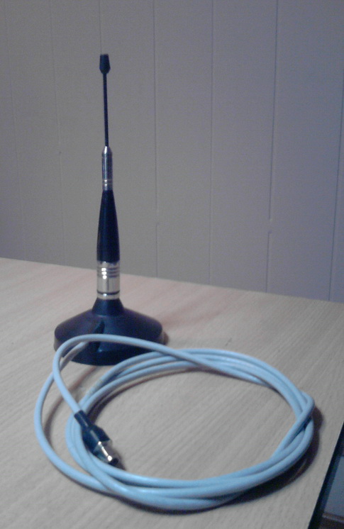

Это автомобильная антенна для Midland GXT500. Переделана из антенны с китайского рынка.
Заменён кабель на радиочастотный 50ом, установлен SMA разъём.
Настройка производилась антенным анализатором MFJ269, SWR в районе 17 канала <1.5
Высота антенны около 17 см.
