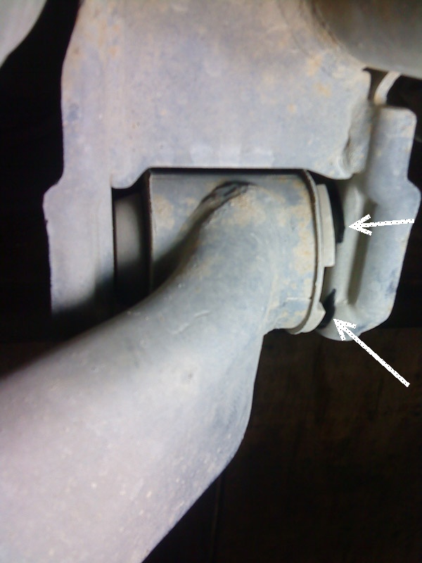

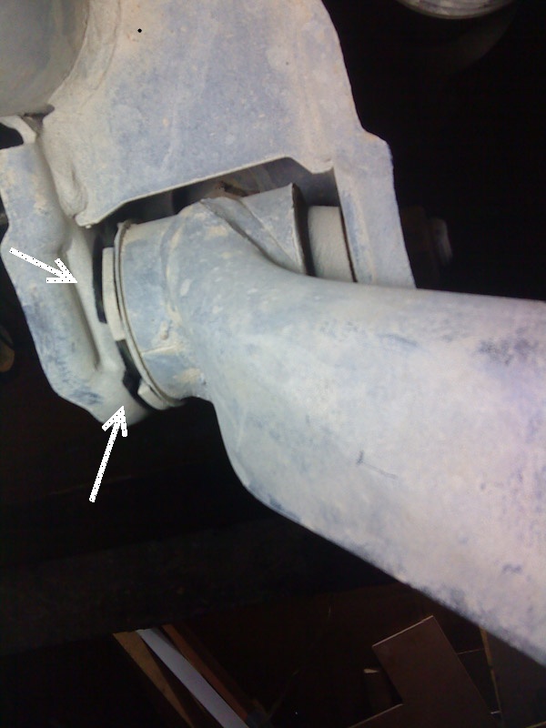

На передних сайлентблоках нижних рычагов у моего авто обнаружил отметки от резинок.
-это нормально?
Или получается,что сайлент "гуляет" и его надо менять?
Резинки внутри целые,монтажкой пробовал шевелить-всё ок,нет перемещения.
Никогда не сталкивался с этим,помогите определиться
Конкретный вопрос: отметки от резинок-это норма? или нет?

hronik, в книжке было написано "Если на сайлентблоках есть следы трещин резиновых частей - заменить"... если резина не треснула, значит гут.. может просто протянуть надо... машина должна стоять на колесах, раскрути и закрути крепления....

hronik, ну если ты обратишь внимание на сам сайлентблок то с одной стороны он имеет отбойник т.е. резиновый бортик чтоб когда рычаг работает сайлентблок не бился об раму!!! Это нормально что у тебя так и не чиго трогать ненадо ИМХО

По себе знаю: когда сайлент разбивает или болт изнашивается (хотя бы на 1,5-2мм) появляется стук на мелких кочках.

Без "увидеть" сложно ответить. Склоняюсь к тому, что у тебя всё норм.
