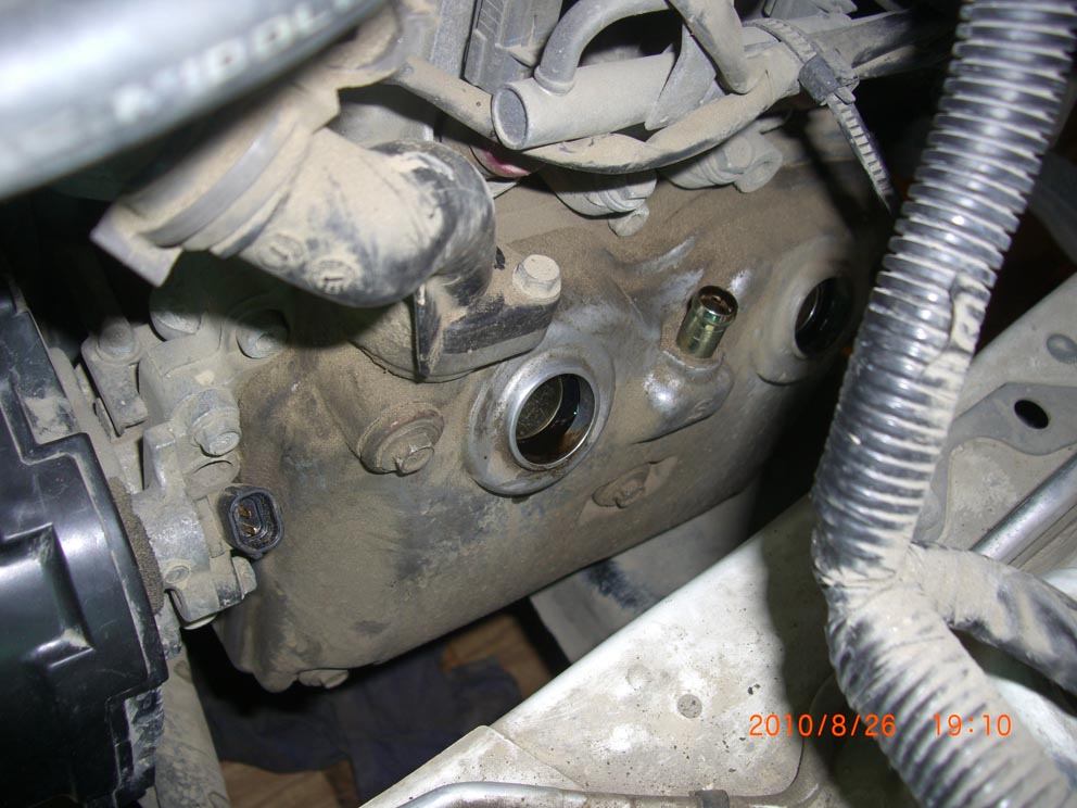

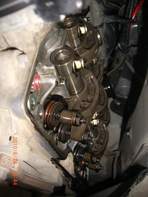

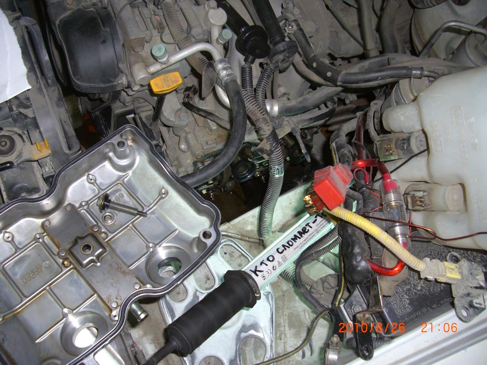

И решил поменять на 2-4 горшке (с другой стороны проблем нет), поскольку масло надо менять..., а хотелось бы совместить эти два упражнения

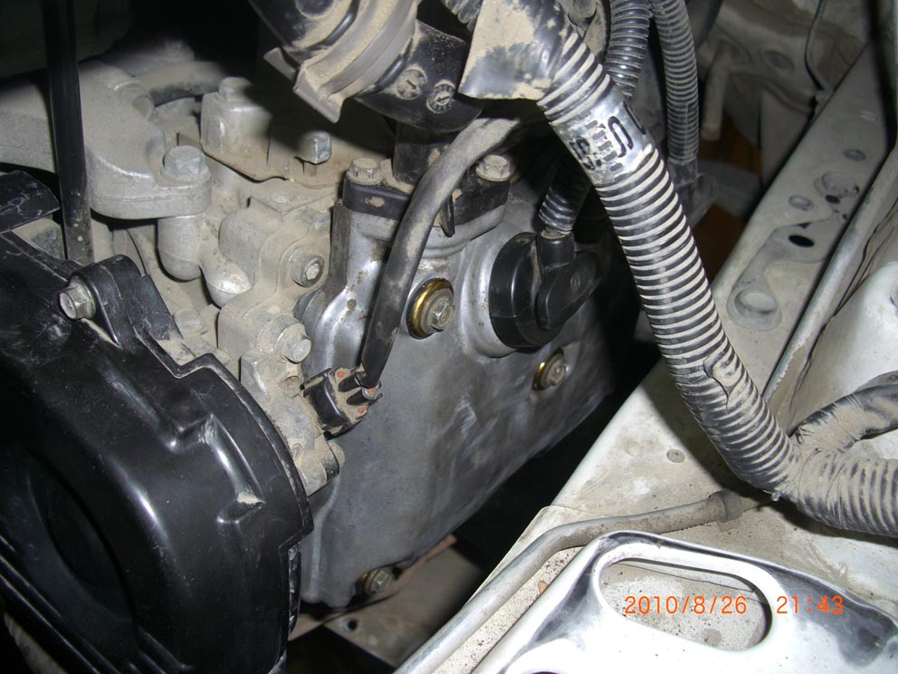

Итого: С начала показалось не так просто как у автора.., крышка открутилась вообще без напряга, потом напшикал её "Парма" такая вещ для чистки плиток за 43 рубля.., всё отвалилось, протерлось тама и тама, потом было страшно закручивать .., но так потихоньку по ним - болтам бегаешь, по очереди и резиночка поджимается., было страшно перетянуть, сорвать.., но потом включило меня., что они с ограничителями ведь болты.,, и как появилось некоторое усилие.., ВСЁ!, стоп!
Действительно из инструмента кроме ключа на 10 накидного - ничего не надо

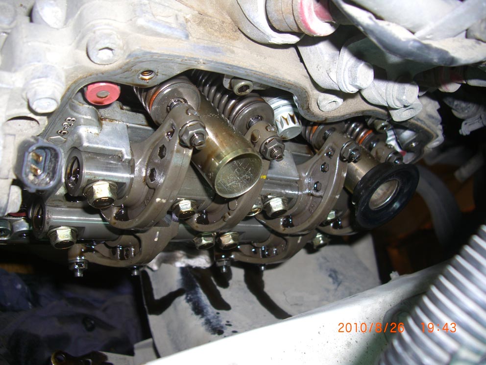

Хотел я попутно померить зазоры клапанов, даже щуп у корефана взял и нашёл на дроме вот:
Прикрепленный файл  Регулировка_клапанов.doc ( 21.5 килобайт ) Кол-во скачиваний: 373
Даже крышку открутил ремня, ну где звёздочка распредвала с метками положения целиндров.., ну цука головка на 22 исчезла....таинственным образом из гаража...,

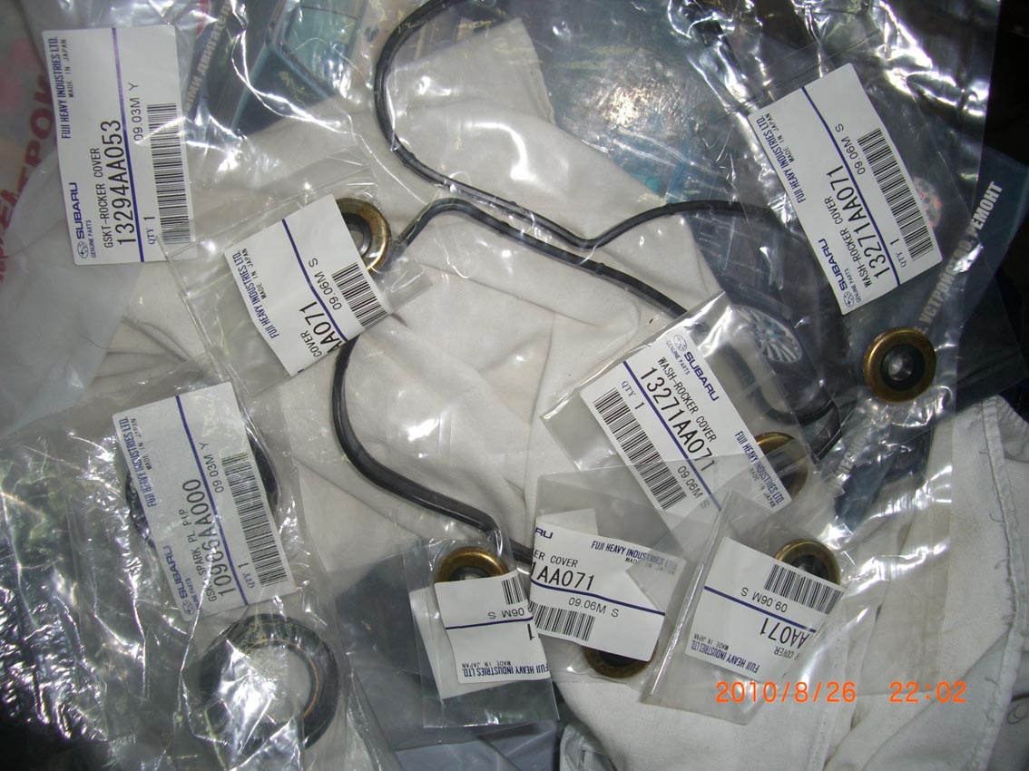

Остался комплект на любую сторону - (крышку 1-3 или 2-4 ) пойдёт, точно 201 ЁЖ, и возможно 202...может ещё какие номера там видно на картинке
Есть запчасти на SF5
