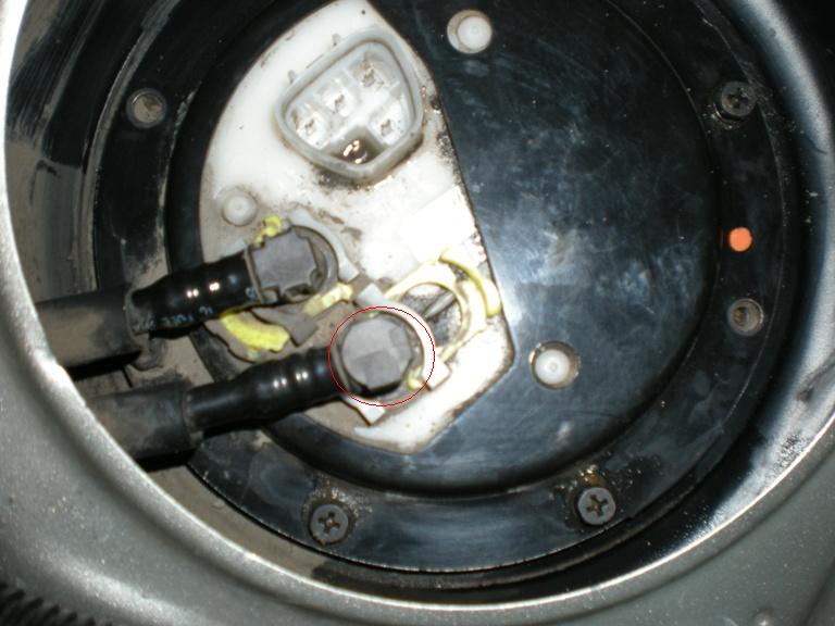

- - Дима   на фото пометил от куда   25.8.2010, 12:35
- - s-mx   Дима, Тыгде стоиш . мож подехать в двоем сподручне...   25.8.2010, 12:45
- - Дима   Цитата(s-mx @ 25.8.2010, 11:45) Дима...   25.8.2010, 12:48
- - s-mx   Цитата(Дима @ 25.8.2010, 11:48) я щас на ...   25.8.2010, 12:57
- - ASS   s-mx, а что там в той магистрали то от бака трубки...   25.8.2010, 13:04
- - Дима   вот еще бы схему магистрали достать!   25.8.2010, 13:12
- - s-mx   ASS, Так и я про тоже что там особо и смотреть неч...   25.8.2010, 13:14
- - ASS   Дима, если дружиш с амаямой или экзистом то поищи ...   25.8.2010, 13:15
- - s-mx   ASS, Согласен.   25.8.2010, 13:25
