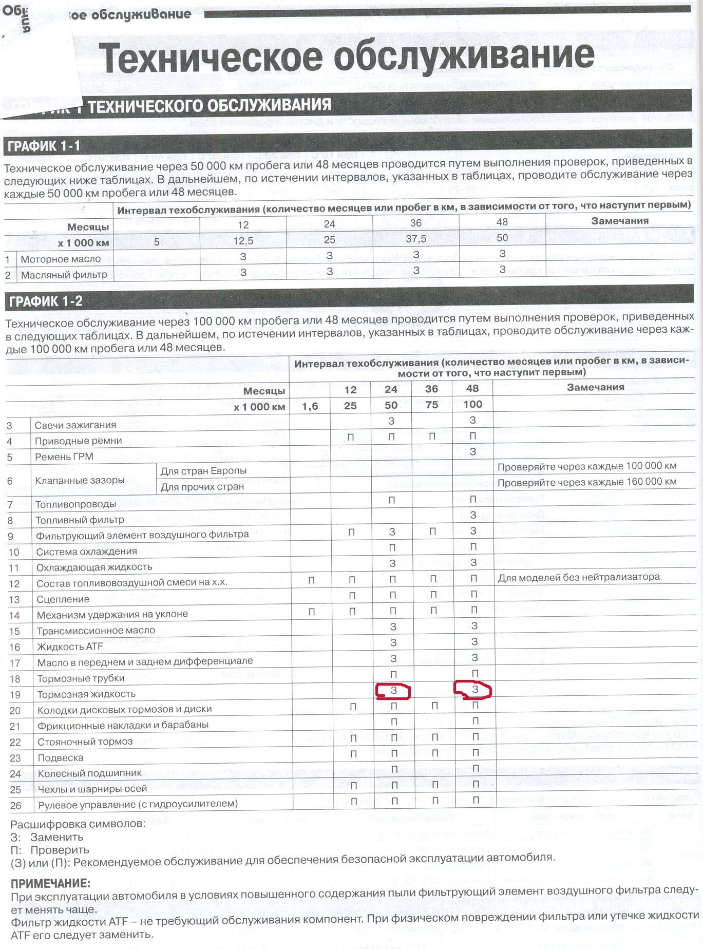

вот с тормазухой кто подскажет , в библии чтото вроде около 2х лет, ну я как порядочный суетился по началу.., но несколько авторитетных дядей сказали не трогай катайся и не трогай, доливай ежели что, но ничего менять не надо...
Так и сделал, вот уже машинке 10 лет от родясь, пробег под сотку, даже не доливал - не трэба.., тормозит нормуль..., цвет здоровый..
Есть поправка ещё в библии про замена на 12 месяцев или на 25 000км., если высокая влажность, или горная местность...
Вот страничка оттель:
Да и сосед по гаражу поменял тормозуху пару месяцев назад, кажись доливал, но то что потом точно ругался, и менял какойто шланг разъетый - это факт..., орал матом, волоса рвал......, ну я както не парился в подробности.., у меня то всё нормуль..., так кивал.., мол Ога !, нихорошо как.., Ай -яй яй.., кому интересно... спрошу уж полюбому раз отписался..., ежели не выкинул банку, он показывал, да чтото DOT 4 только помню....,квадратная вроде.., могу ошибаться.., спрошу, фото банки выложу...
Так и это ., и чё менять?., как написано?, может наше амно в продаже не лучше старого родного ускоглазого долгоюзаного?, да и прокачивать .., того...надо.+ тут ещё пиво надо с другом, иль наоборот...
