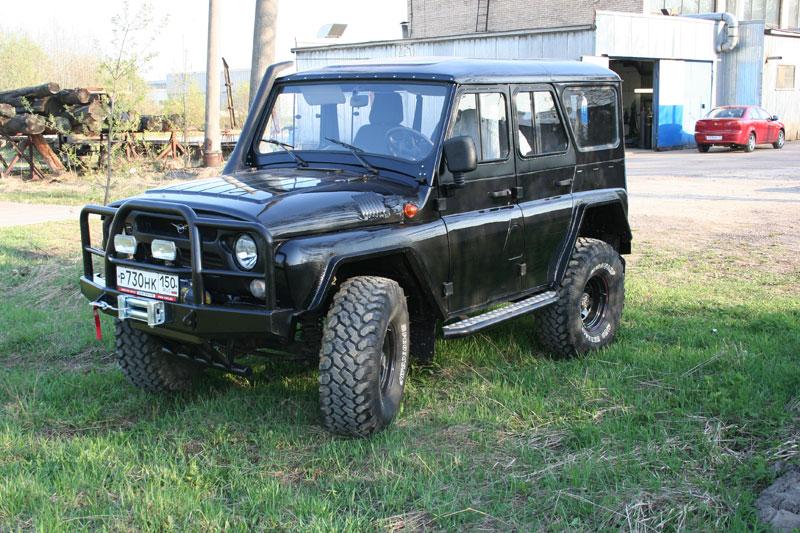

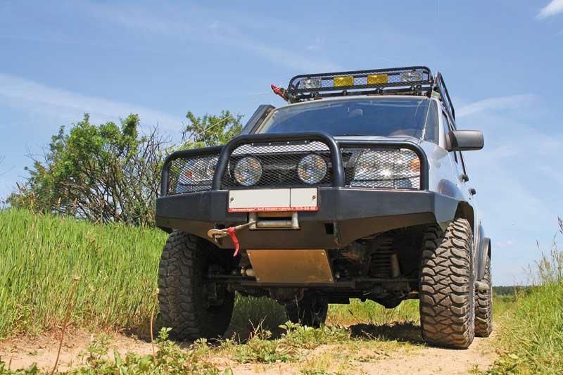

Кто-нибудь гнул трубы посредствам засыпания в трубу песка, нагревания места сгиба и сгибания в тисках таким образом? Это вообще реально одному сделать качественно?
Или может у кого специальный трубогиб есть и кто-нибудь сможет помочь согнуть трубы в 6-ти местах? Хочу соорудить что-либо подобное, вроде бы геометрия простейшая.. Сообщение отредактировал DarkMage - 7.8.2010, 0:45 -------------------- |

Рамзес я в свое время проблему решил разрезанием трубы по... 7.8.2010, 18:28
dissector я тя поздравляю!чиста твое точило(на фотке)? 7.8.2010, 19:03
ДЮЙМ Я обычно беру отводы нужного диаметра и свариваю в... 9.8.2010, 0:56
