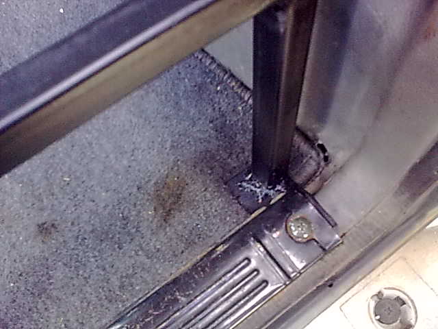

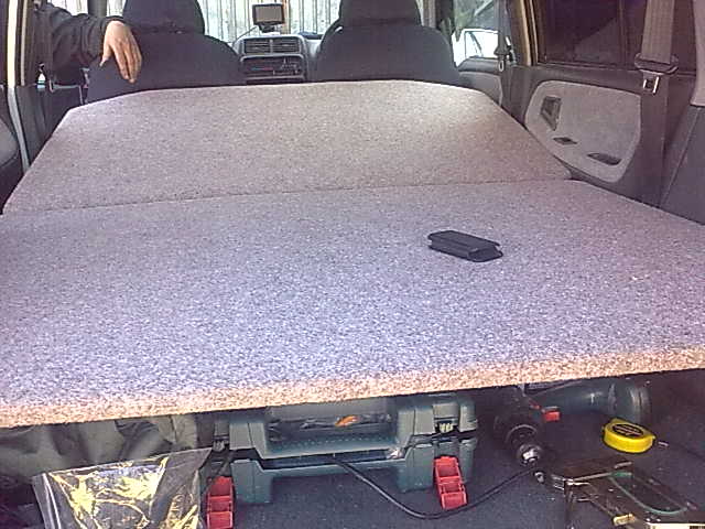

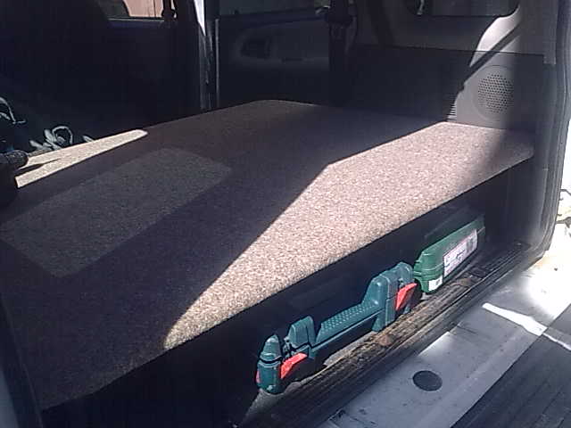

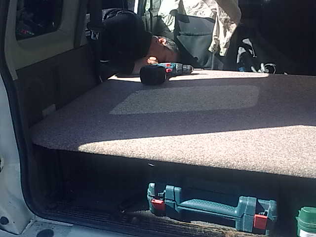

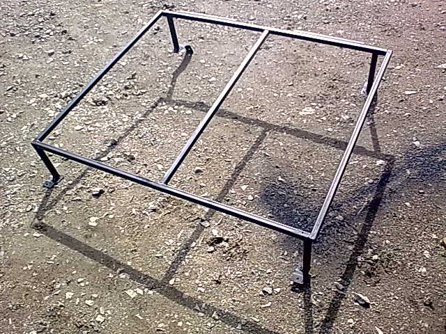

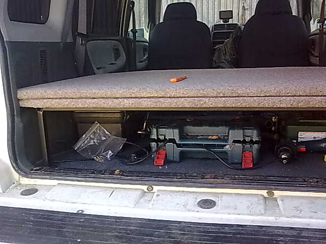

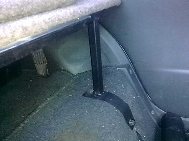

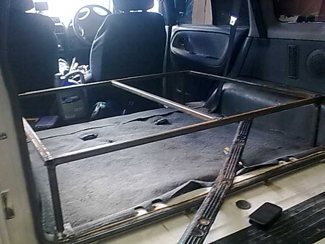

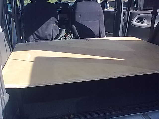

Так как регулярно приходится выезжать за пределы города (рыбалка, охота и.д.) и ночевать в машине, решил я сделать спальное место в своем авто, т.к. на сиденьях спать не очень удобно (при этом задние сиденья снял вообще). Вообщем сварил рамку из трубы профильной 20Х20, покрасил, прекрепил к кузову (чтоб не прыгала) сверху сделал настил из фанеры (10 мм). Насил сделан из двух частей: 1-я часть прикреплена шурупами у металической рамке, а вторая часть ложится сверху. При необходимости ночлега, вторая часть настила устанавливается между рамкой и креслами авто (заранее отодвинутыми до упора вперед и сложенных также вперед). Таким образом получаем спальное место в полный рост. Обшиваем для эффекта фанеру тканью (я обшил кавролином прорезиненным) и усе. При этом имеем нижне отделение для хранения инструмента, и т.д. Кстате сидя ехать при сложенной конструкции также можно.

Да, брал две трубы (идут по 3 м.). Около 400 р. за две трубы и примерно 800 р. за фанеру, там же

Места для лодки (300-ки) хватает, и не только для лодки.

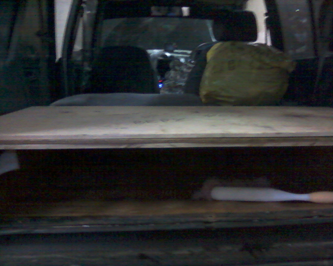

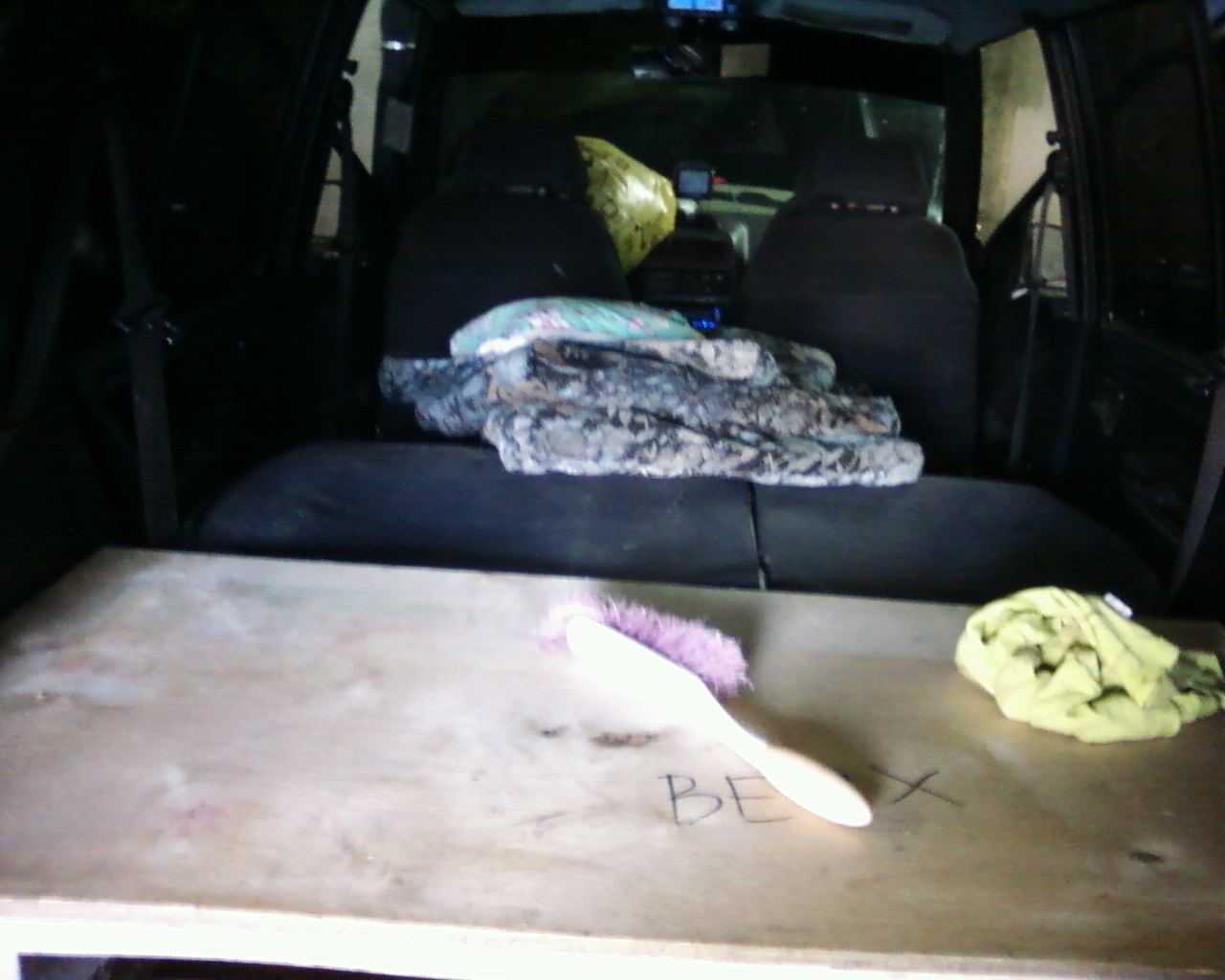

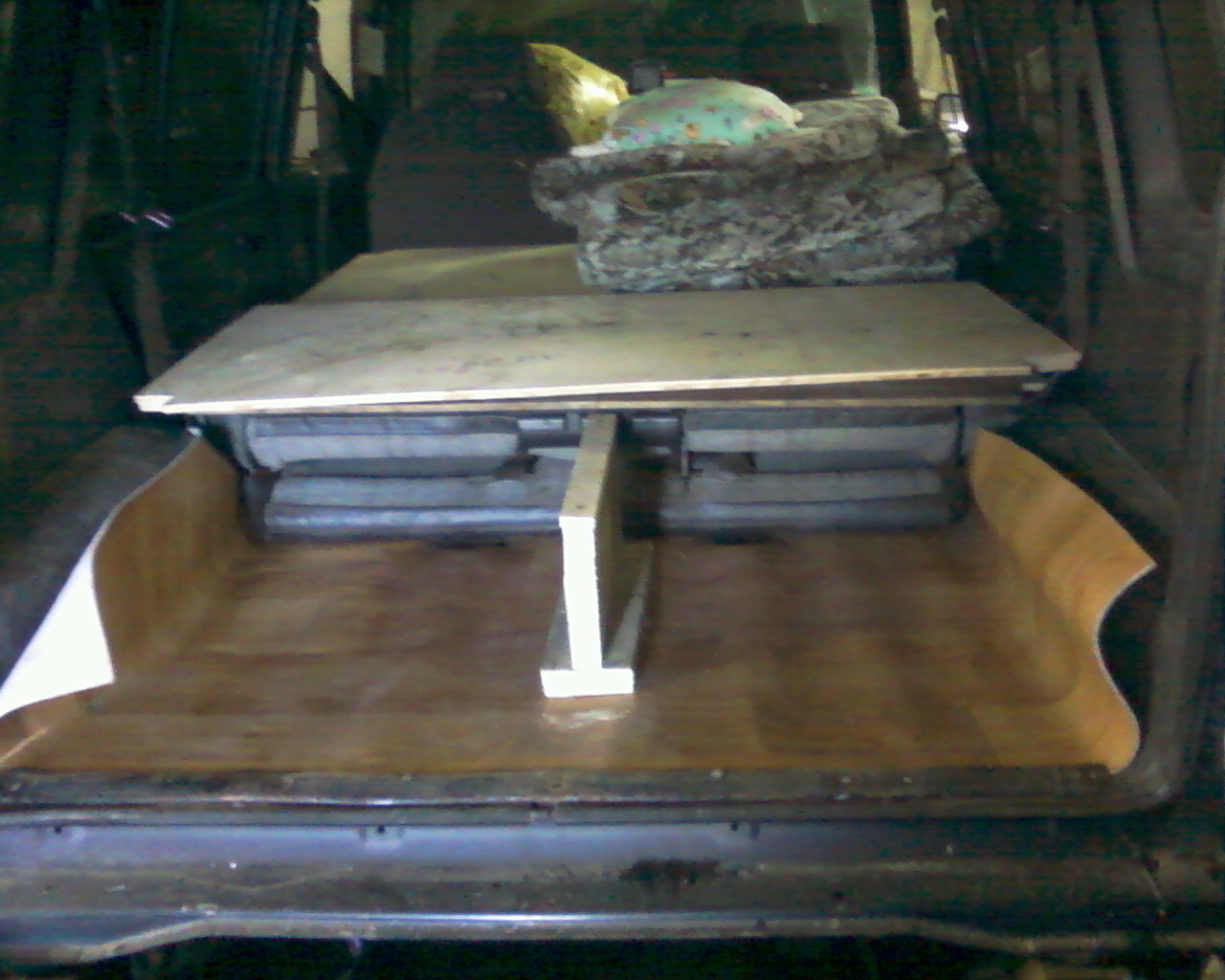

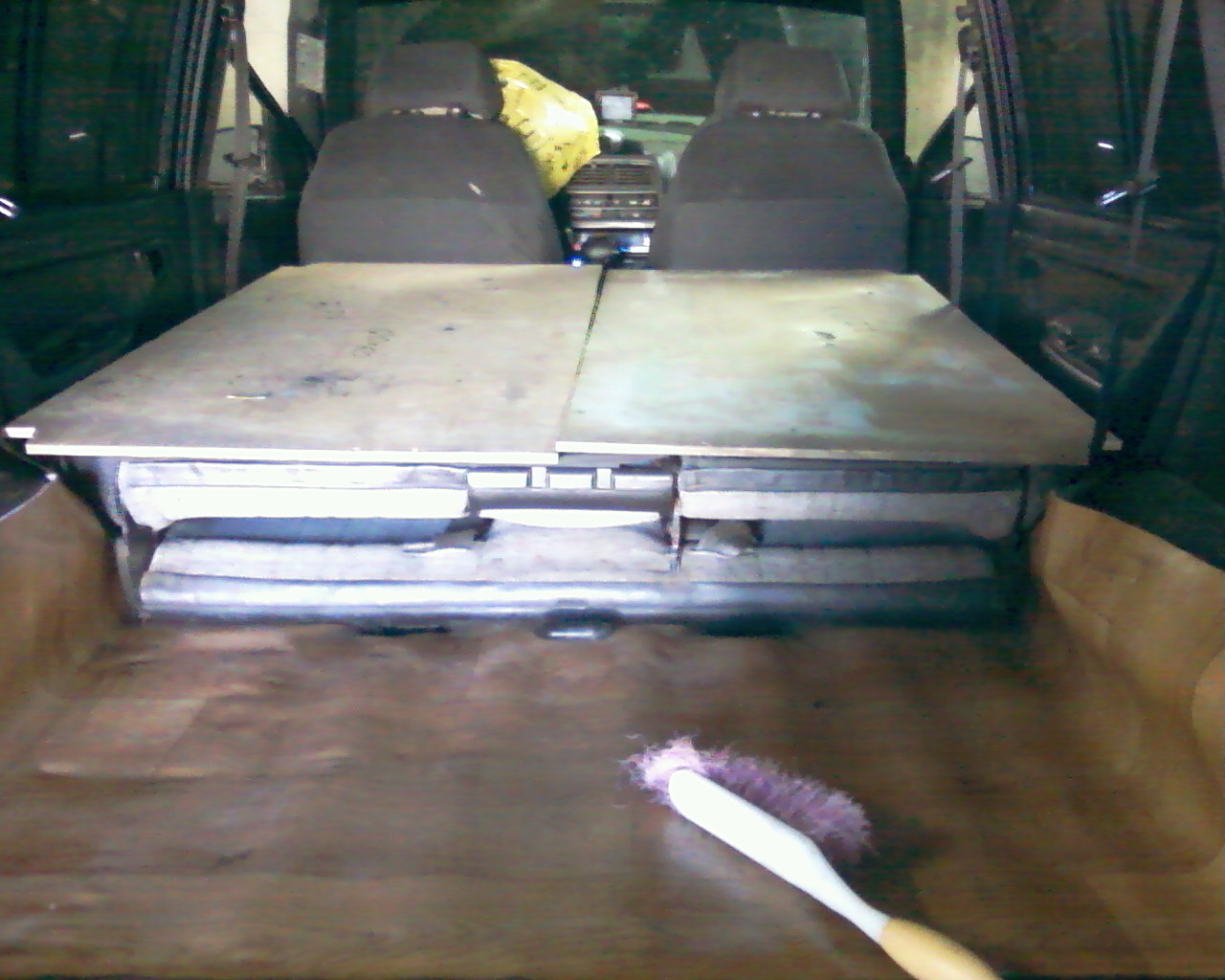

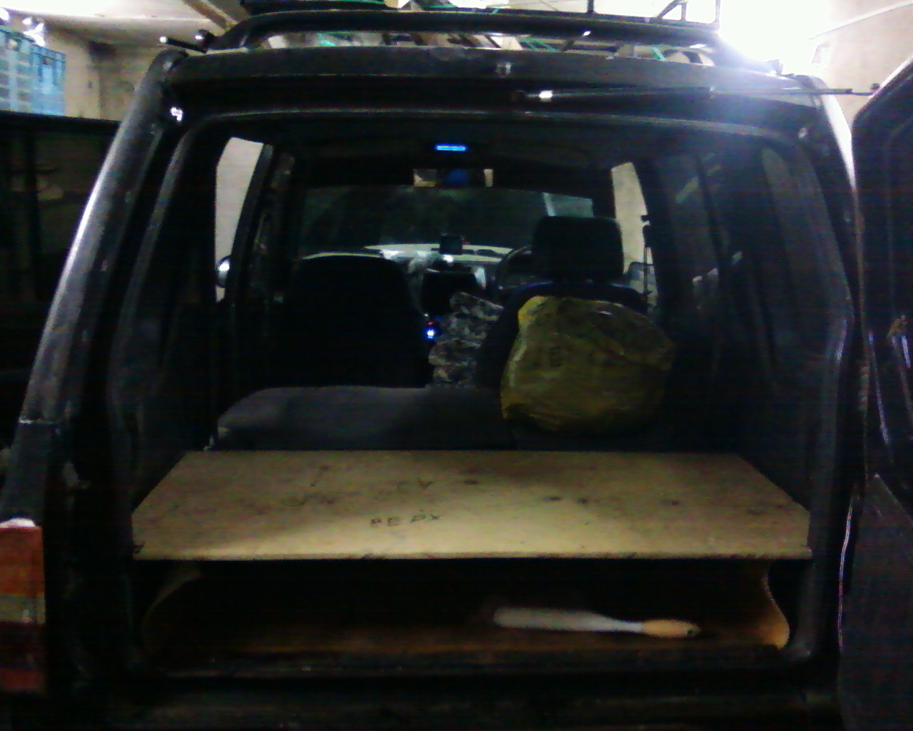

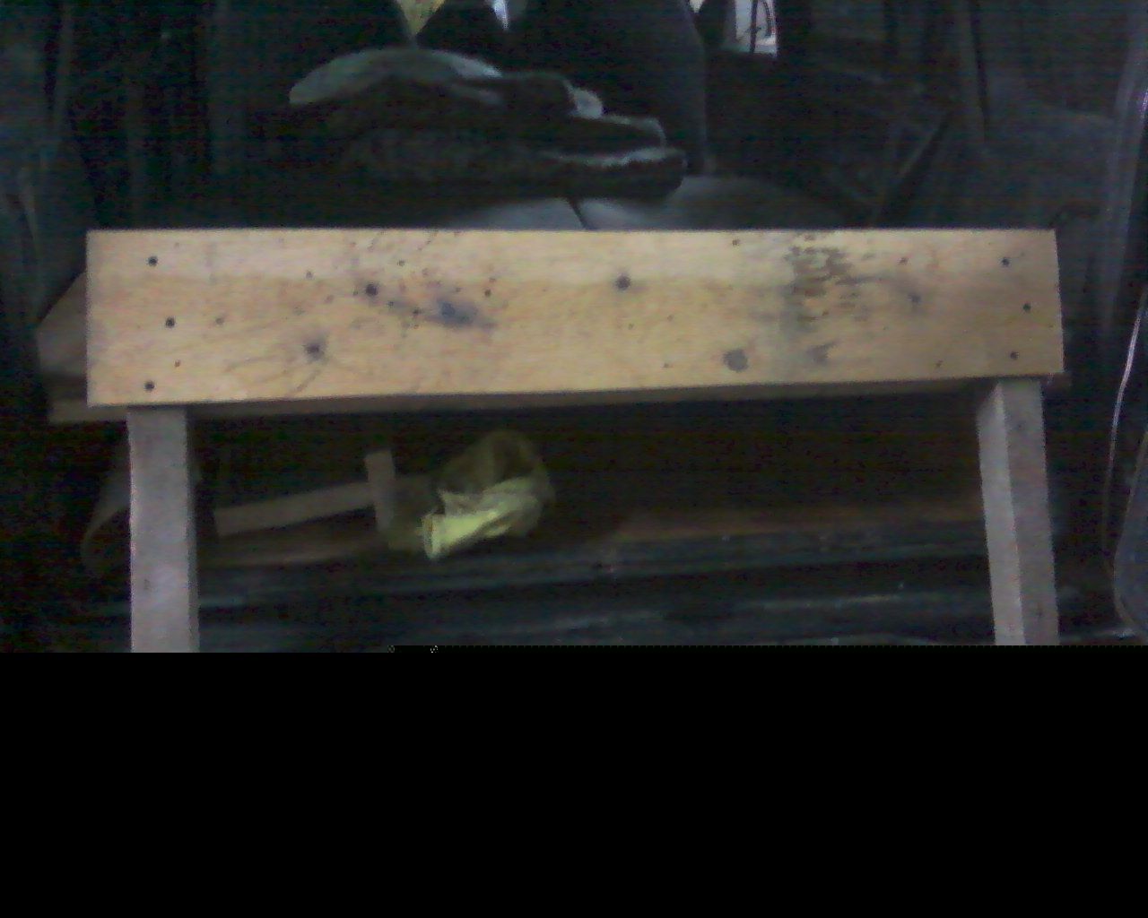

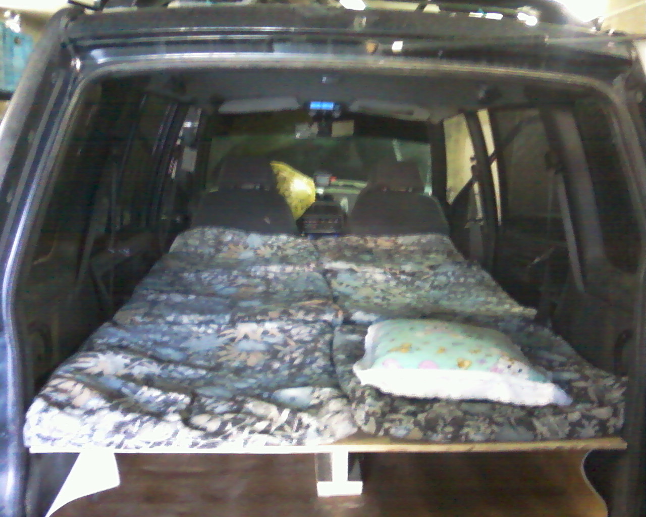

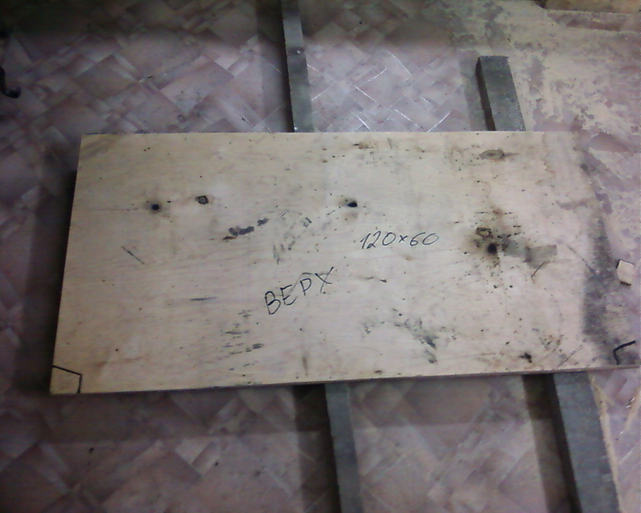

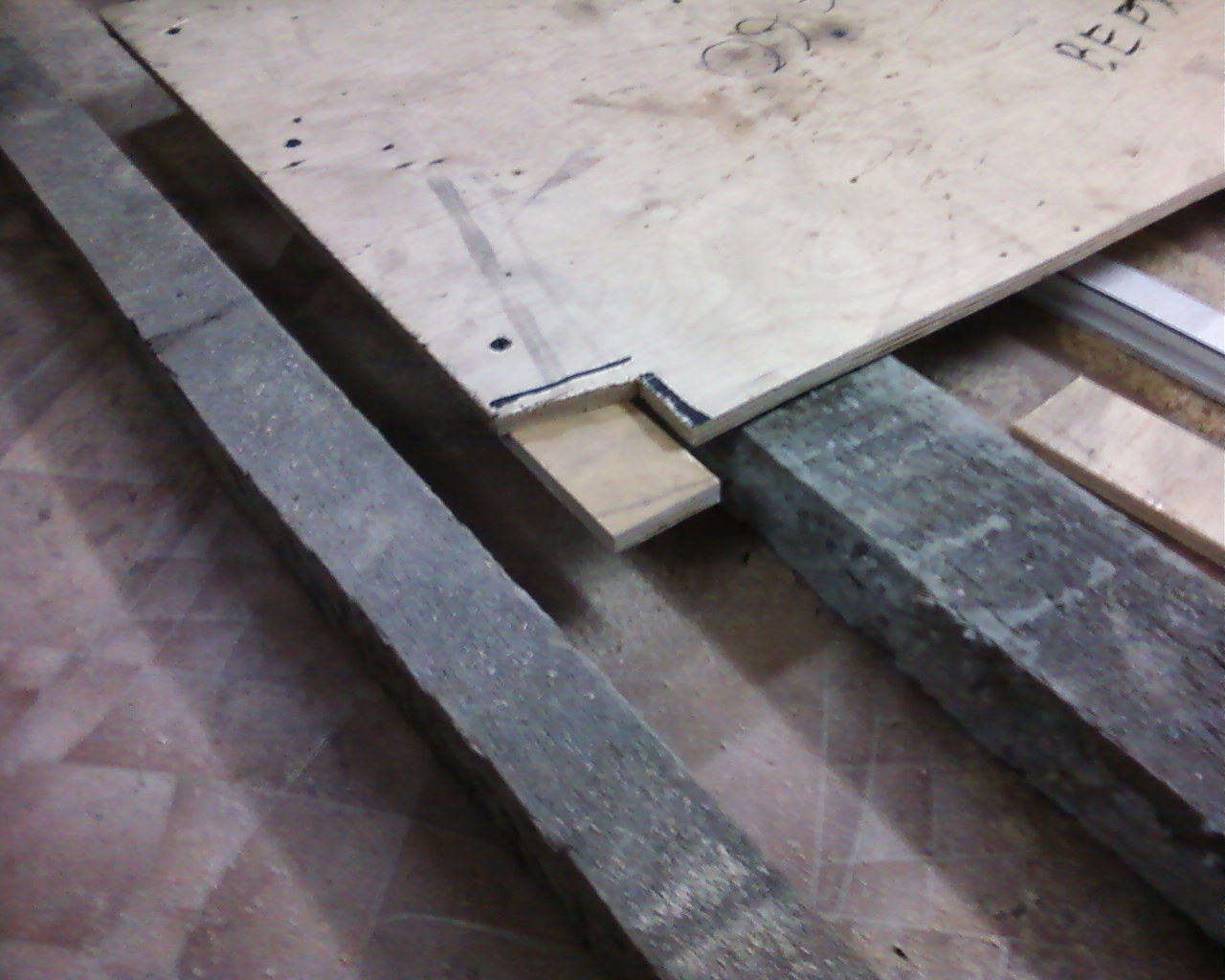

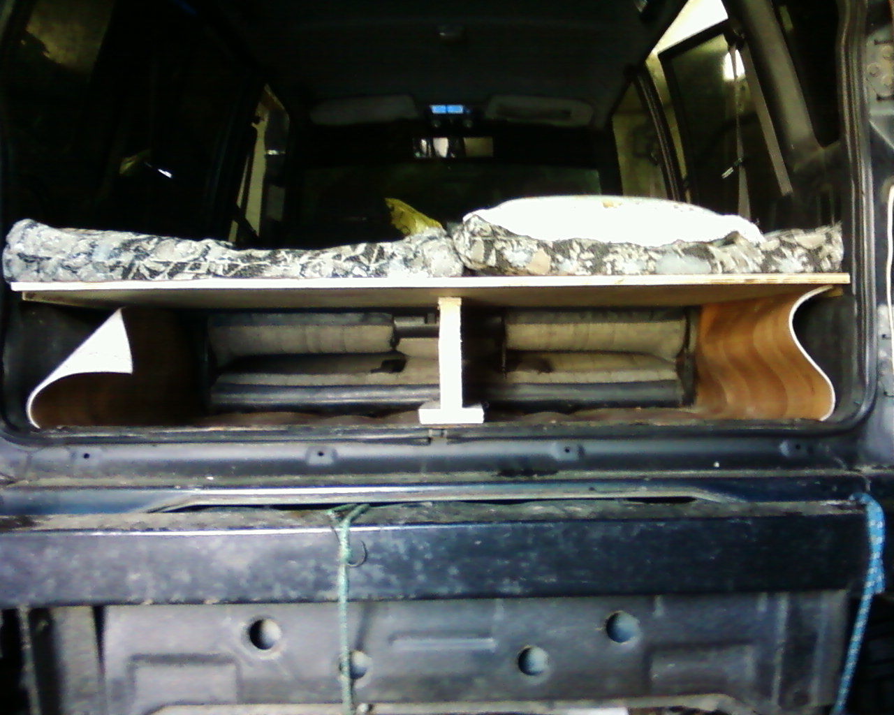

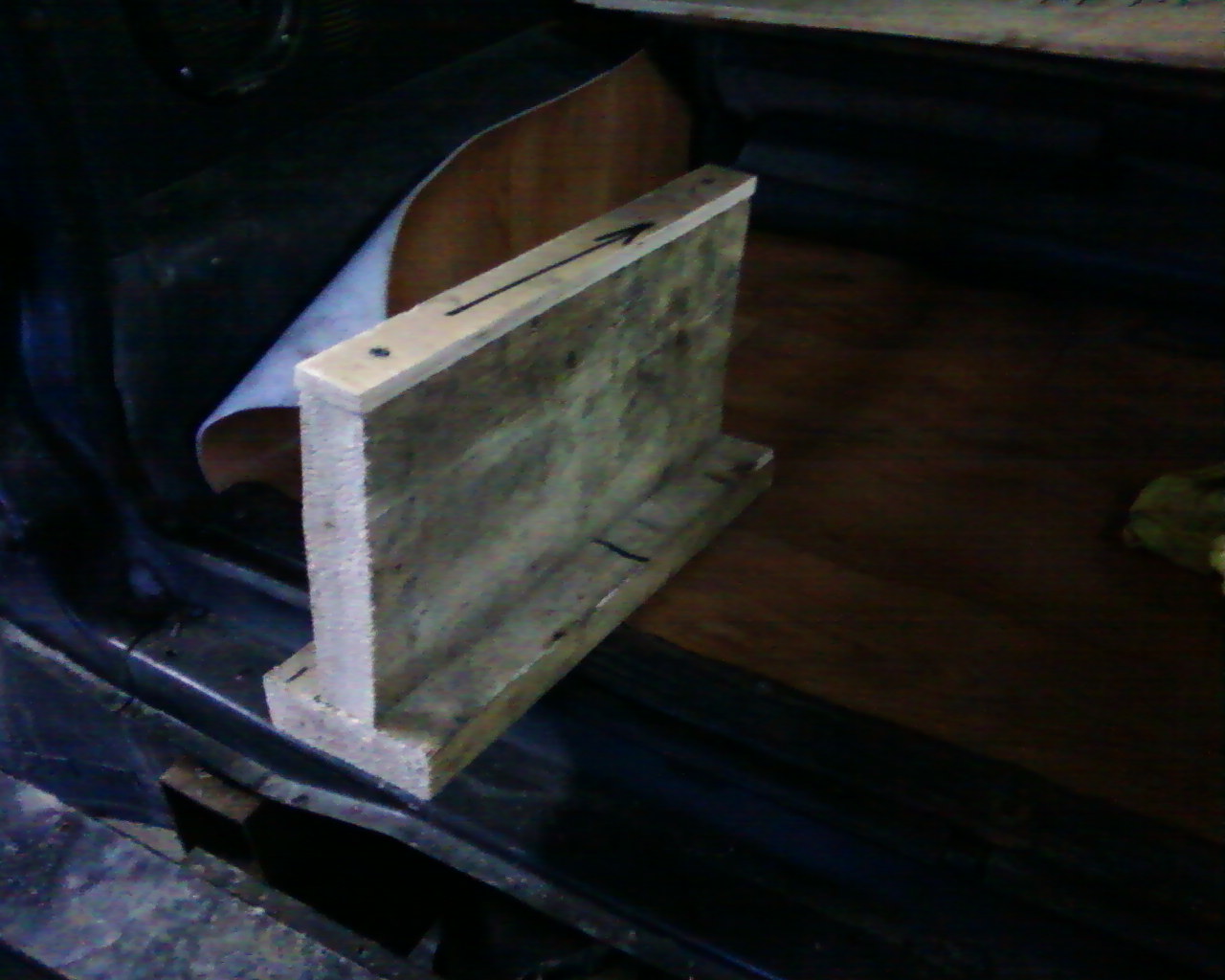

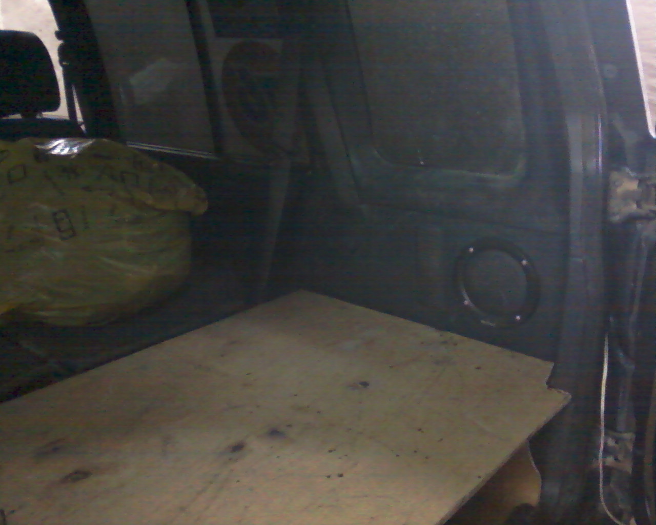

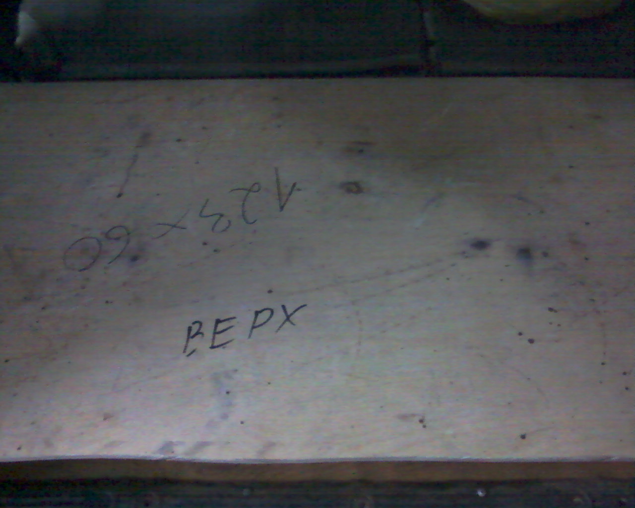

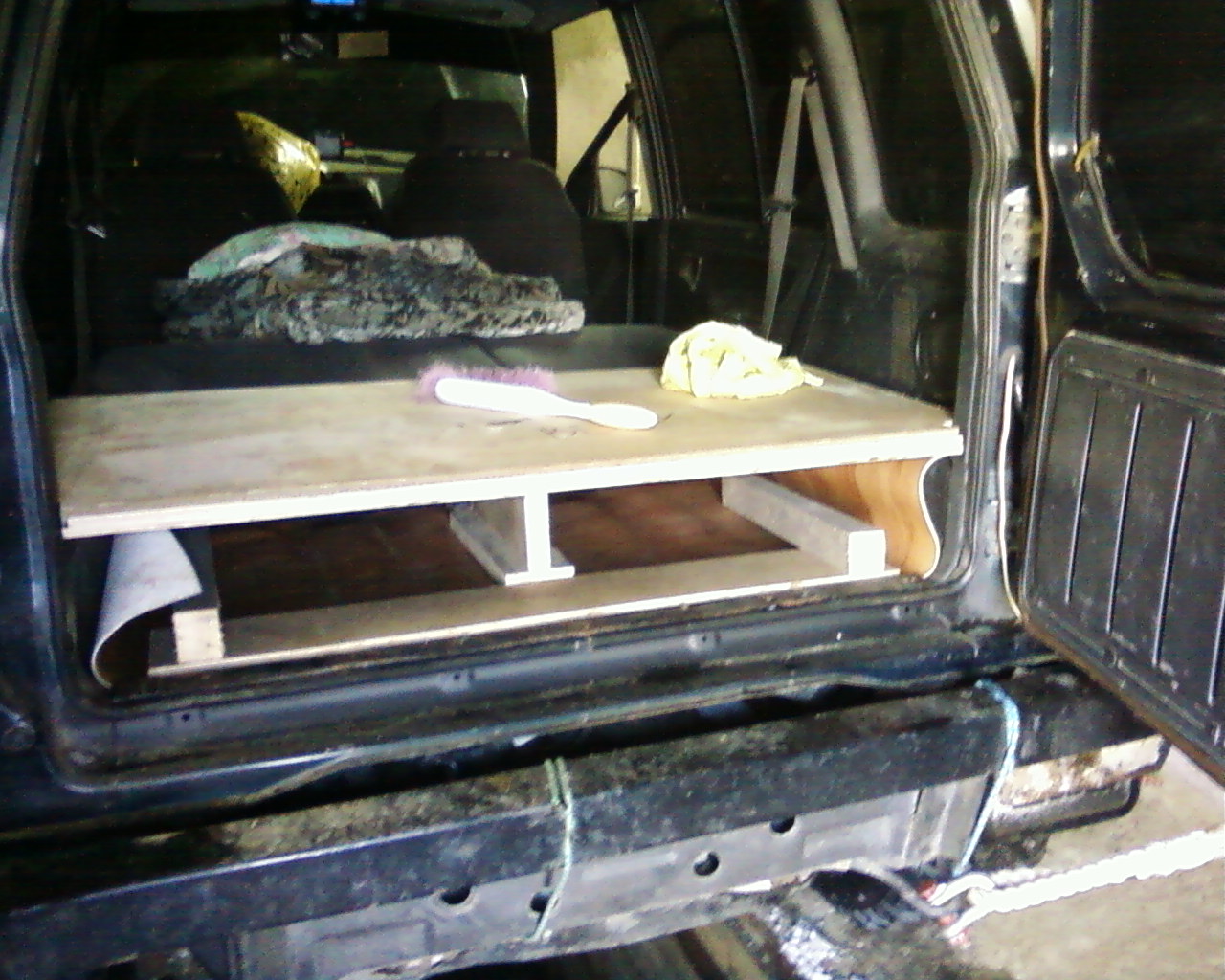

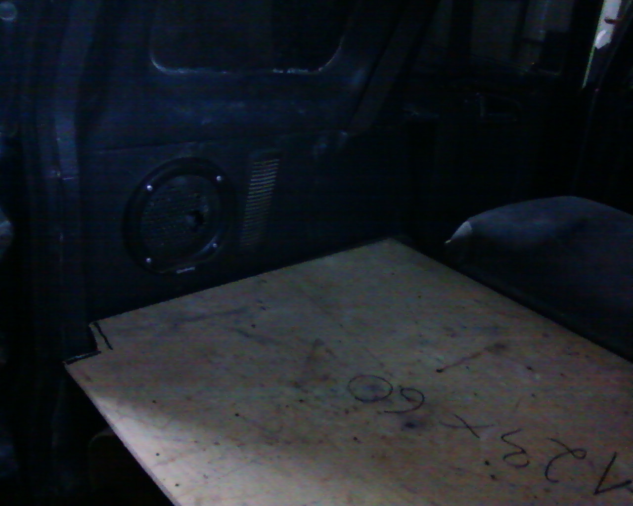

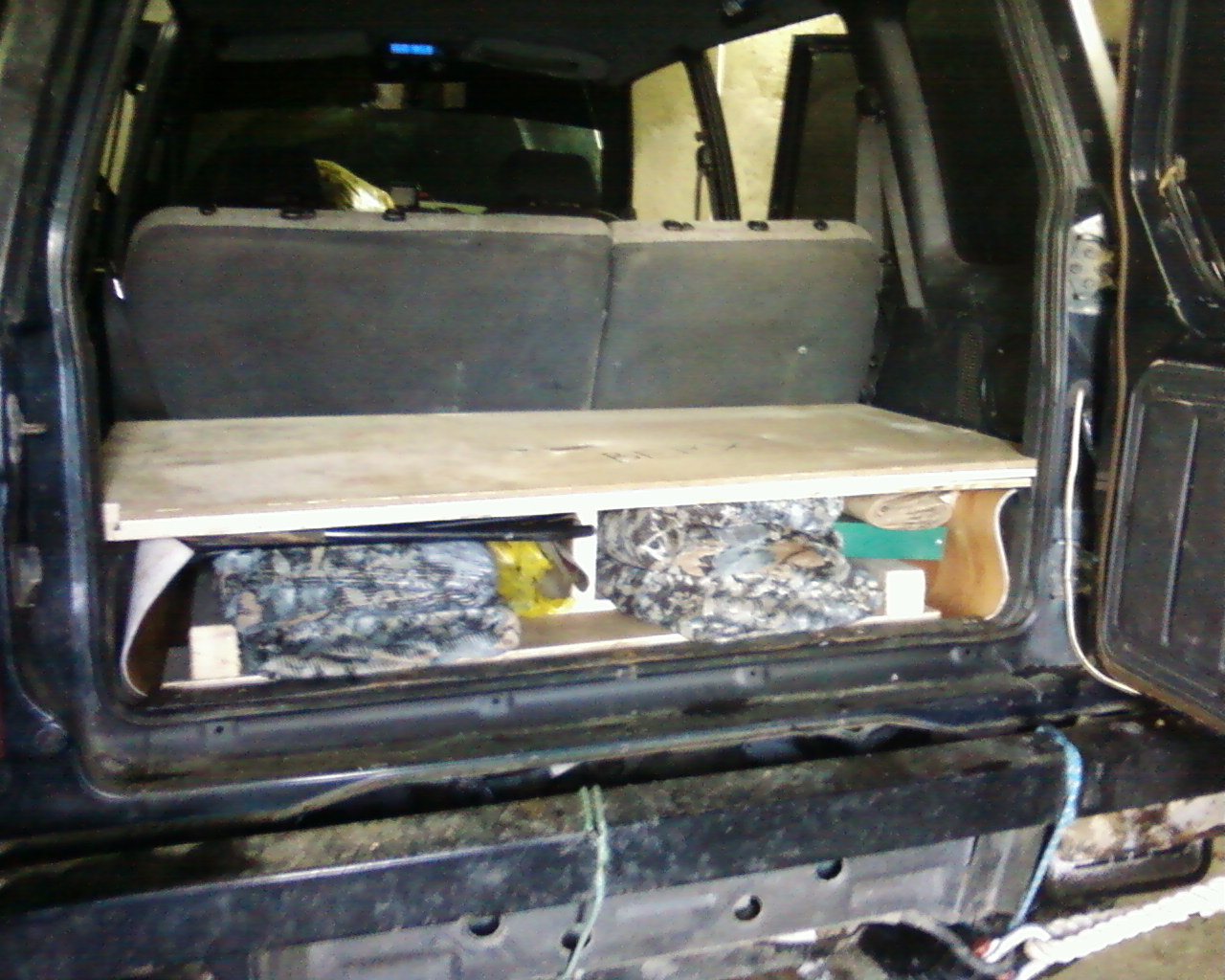

Тема затихла. Внесу свои 5 копеек про здоровый сон smile.gif. После поездки на Мелководную на прошлой неделе решил заморочится со спальным местом. Так как завтра еду на Мелководную!!! Мой вариант: кусок фанеры 10мм 60*123 с пропилами по краям под выступы салона и прикрученными полосками для выравнивания со спинкой заднего сиденья по сторонам 60мм. Это задняя полочка. Кладется краями на задние арки. Два куска фанеры 10 мм 60*120 с такими же пропилами по краям под выступы салона. Это продольные "лежаки" В транспортном положении кладутся на заднюю полочку. Подставка под заднюю полочку не замерял, делал по месту из доски 30. Ставится продольно. Подставка под продольные лежаки тоже по месту. Ставится поперек. В транспортном положение ложится поперек в багажник под полочку. Трансформация: передние сиденья двигаются вперед до конца, спинки вперед; спинка заднего сиденья ложится вперед, получаем горизонталь. Берем продольные лежак и кладем одной стороной на спинку заднего сиденья а второй стороной на подставку. Так же поступаем со вторым. Они ложатся встык к задней полочке и спинкам передних сидений. Получаем кровать 120*180. Вещи в ноги передних и задних пассажиров. На фото все видно. Время исполнения 3 часа. Вот так. Можно фанеру обшить. Но это потом.
