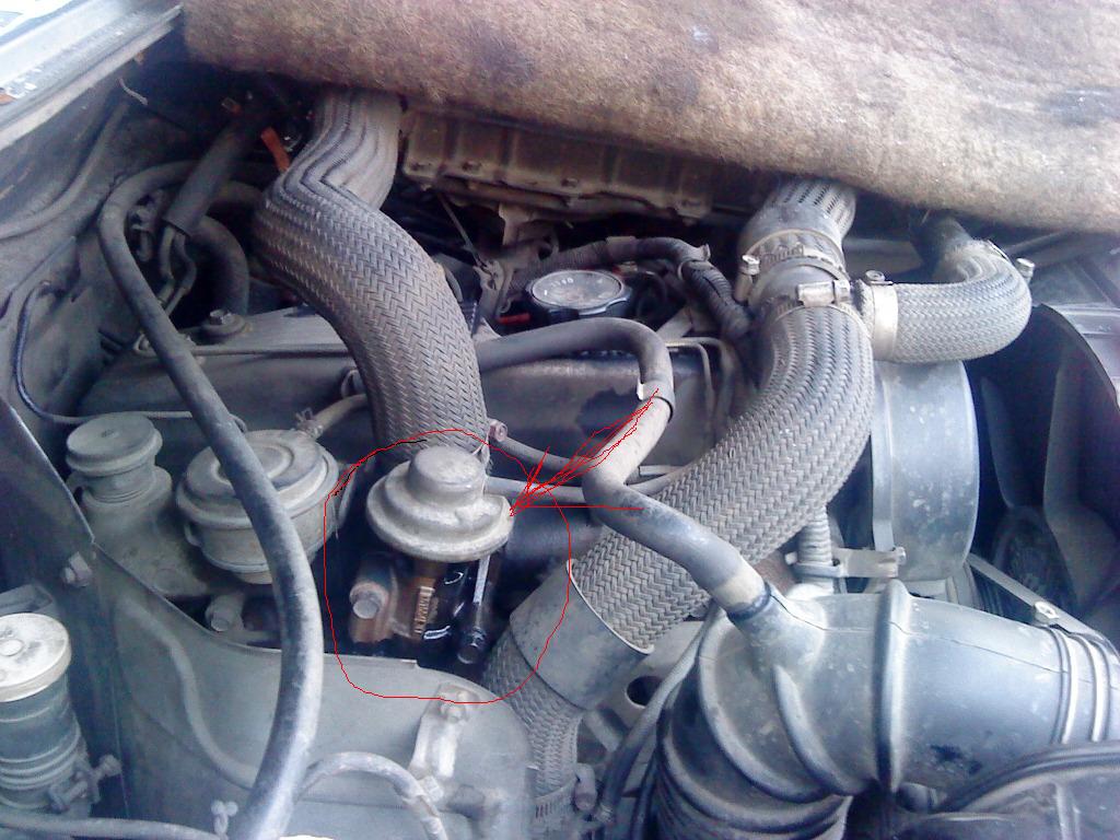

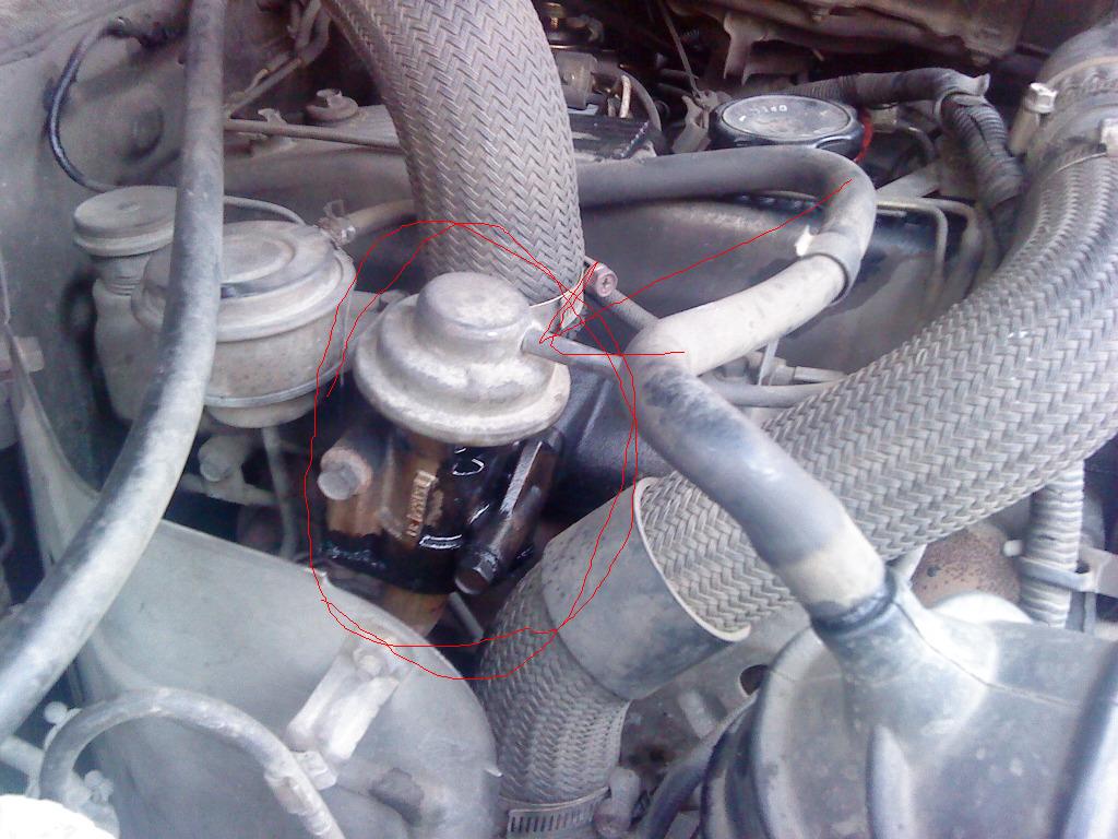

- - KAMAZ   Сегодня полез снимать форсунки и обнаружил вакуумн...   4.11.2008, 2:21
|- - Славентий   Цитата(KAMAZ @ 4.11.2008, 1:21) Сегодня п...   4.11.2008, 12:37
- - ДЮЙМ   Отключенная трубка могла идти либо на эл\ваку...   4.11.2008, 10:05
- - KAMAZ   это не вентиляция и не обратка. Это вакуумная труб...   4.11.2008, 14:59
- - ДЮЙМ   Осмотри насос на генераторе. К нему к верхнему шту...   4.11.2008, 23:11
