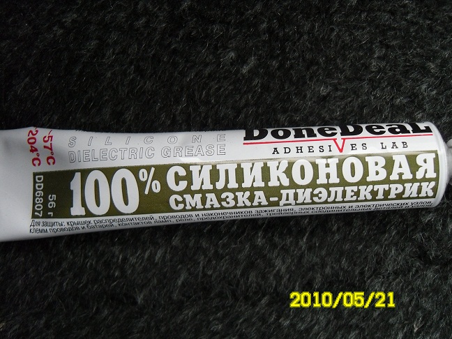

Были куплены силиконовый герметик универсальный прозрачный, и вот такая смазка:

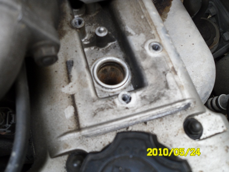

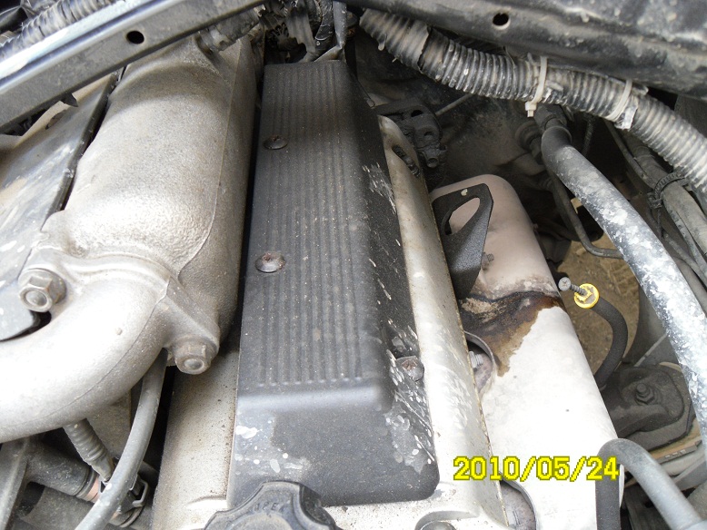

были сняты крышки защищающие свечные катушки
и сами катушки

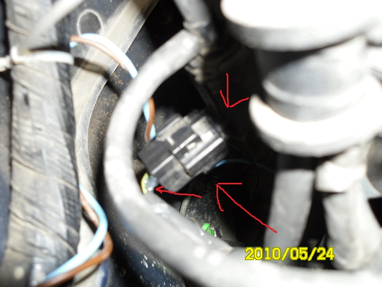

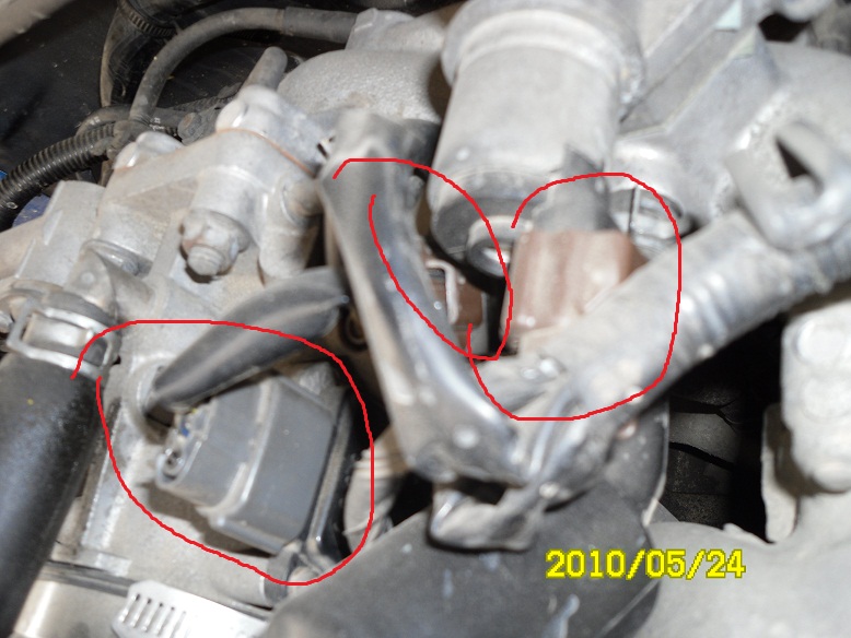

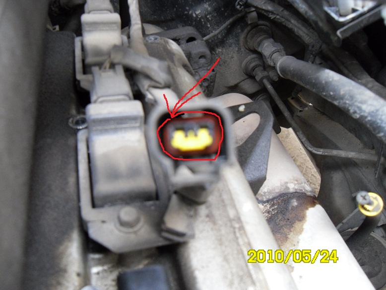

, катушки были обильно залиты смазкой диэлектриком включая и разёмы для катушек, в месте прилегания катушки к отверстию была нанесена смазка.

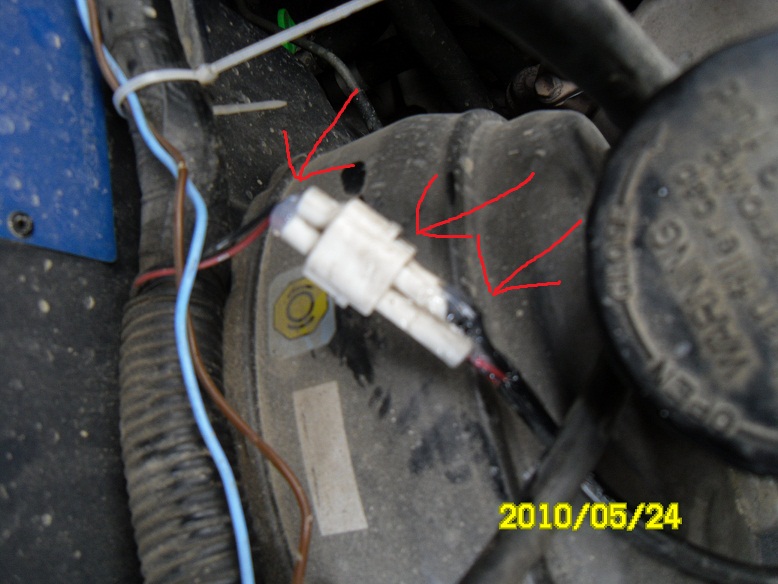

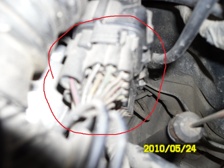

все раземы также датчиков и вообще все, были залиты смазкой
раземы заливал как показано на картинке
