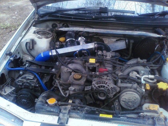

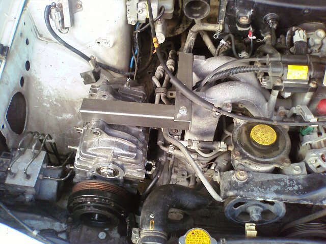

Итак, весело берем чарджер (12кг) в руки и глядим под капот. Быстро становится ясно, что места для него, мягко говоря, предательски маловато. Полагаю, большинство энтузиастов на этом этапе, если не раньше, переключаются на более доступный тюнинг и правильно делают. Выкидывание кондиционера не обсуждалось, он необходим.

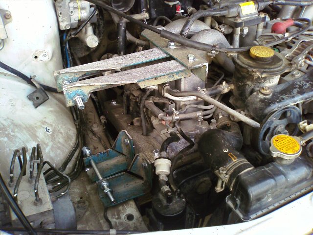

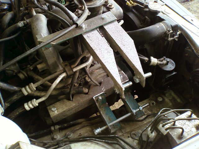

Чтоб влез шайтан - девайс, разбираем весь пластиковый впуск и смело пилим дырку в лонжероне сдвигая модулятор давления АБС в нее к крылу, как можно глубже. Переставляем в удобное место бачок адсорбера. На крепление потратил всего день на даче с обедами и отдыхами, после пришлось несколько раз немного доводить до ума, выставляя соосность шкивов. Из сети понял, что этот этап отпугивает не меньше энтузиастов, чем первый и теория. Размеров, увы, не снимал, так как делал все на глаз.

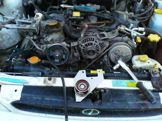

Далее нужно сколхозить обводной ролик для приводного ремня, подойдет любой, но лучше с бортиками (внезапная утрата при езде ГУРа и “Гены” - сильно огорчает *проверил 2 раза*). Схема привода: шкив коленвала-генератор-гур-обводной ролег-чарджер-шкив коленвала. Долго, матерясь и вспоминая “на глаз”, выставлял соосность. Двигатель не разжимал, СЖ по мануалу -10. Катализатор выбит.

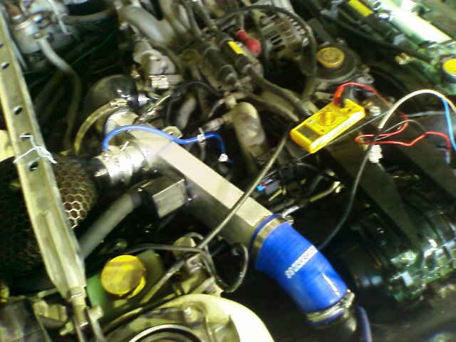

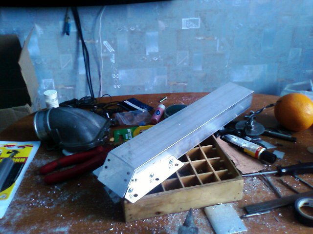

Далее пайпинг. Тут моя гордость – прямоугольный пайпинг!) Обусловлен легкостью монтажа клапана и заслонки. Чарджер установлен до дроссельной заслонки. Электрозаслонка служит перепускным клапаном для атмо-режима, ибо чарджеры типа “рутс” очень нехотя пропускают через себя воздух, раскручиваясь при этом. Клапан Блоу-офф служит для ограничения давления нагнетаемого чарджером, который в стоке легко дует до 0.7-1,0 бар.
Шкив чарджера думаю в дальнейшем уменьшить не теряя электромуфты с родных 125мм до 100-90мм, для обеспечения нужной давки на более низких оборотах, но тут увлекаться не стоит, так как чарджер штатно крутится до 10-12000 об/мин далее скорая гибель подшипников неминуема. Без замены шкива на давление в 0.3 бар выходит примерно на 2300 об/мин, что имхо поздновато. Фильтр позже тоже сменю на подходящий сток, от какого ни будь авто с организацией “холодного” впуска. С нашей эрозией почв “нуливики” считаю злом.
Электрика проста, чарджер включается штатной кнопкой “power” на ручке АКПП с нажатием закрывается заслонка, и на приборке цвет индикатора power с зеленого сменяется на синий, захотелось так ибо.) При включенном чарджере и открытом более чем на 50% дросселе активируется колхозный впрыск воды для пряток от детонации. Двигатель работает по МАР, о значительном избытке давления на впуске штатный ЭБУ не слыхал. Закрыл ему органы чувств пигги-бэком в лице синего е-менеджа. Удобнее конечно ультимейт или подобное. С горяча замахивался на Vems и Абит.) Еще настраиваю. В неравной схватке погиб широкополосный лямбда зонд (покупался б/у). Как куплю новый и получится писать лог с ШЛЗ romrider’ом (не цепляется кабелем, екуэксплорер при этом все видит) донастрою и добавлю давления до 0.4 бар. и возможно переход обратно на 92-ой бензин, впрыск воды и спирта должен помочь. Свечи вкрутил иридиевые, ибо. Доводилось как то менять свечи в -29* … рад был что двигатель SOHC, с чарджером не повторю.)) Итог:
