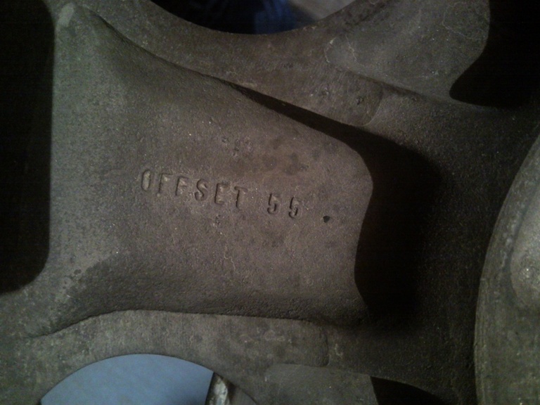

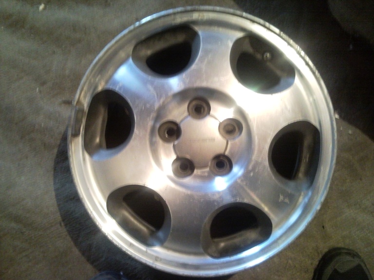

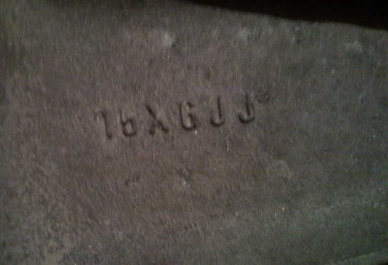

попросили купить литьё на 15 с маленькой пятерочкой (5 х 100) на Висту Ардео
предложили мне литье с Субару Форестер - говорят родное на 15"
кто знает встанет или нет на Тойоту и какой вылет у этих дисков
по цифрам на фотках есть предложения

6 дюймовый диск с вылетом +55
SUCK my POPSICLE!
Спасибо! — Hischnik
сообщение 13.5.2010, 22:23
это не фориковское литье, а для импрезы, легаси (некоторых). У форя литье с вылетом +48, а не +55.
на ардео встанут, но сильно спрячуться внутрь, т.к. ардеовское литье имеет вылет +35. По хорошему потребуется колесная проставка в 20 мм, но проставка сомнительного производства ни есть хорошо.

смотря какая резину будет стоять! если 195/65/15 то 6 дюймов заглаза
+55 правильно сказал Shiko во внутрь будут, т.е. утоплены чуток в арках

сообщение 13.5.2010, 23:36
Цитата(Hischnik @ 13.5.2010, 21:24) *
6JJ - это 6 то есть узкий? а средний это 7JJ?
+55 вылет это во внутрь?
да во внутрь ... 6JJ нормальная ширина вплоть до 205 резины ...
P.S. ... вылет не просто так ... от этого зависит нагрузка на ступичный подшипник, плечо нагрузки подвески, не говоря уже о "плече обката" самого колеса ...
