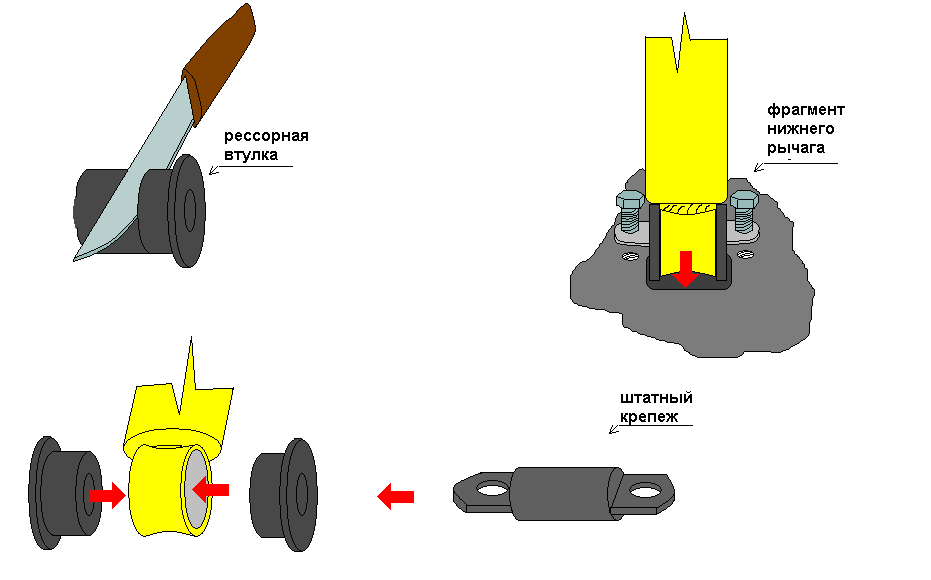

вот уже месяц меня мучал неприятный стук, где-то под ногами. я все дергал, тряс, рвал в остервенении, но... но на вид было все нормально. на днях эта погремушка довела меня до истерики и я собравшись с силами полез под авто с диким желанием что-нибудь порвать(грешил на стабилизатор, он как раз под пятками крепится). как выяснилось при кропотливом детальном рассмотрении, источником моих бед, была резиновая втулка нижнего крепления амортизатора(точнее ее отсутствие на 50%), спереди все на месте, а сзади не залезешь - не заглянешь. на мой дурацкий вопрос о подобной запчасти в магзине развели руками и предложили приобрести пару от кутюр(в смысле от каябы), но поскольку жаль было расставаться с амортерами билштейн, я поступил посвоему: заменил вышеупомянутую деталь двумя обрезками рессорных втулок Прикрепленный файл  аморт.bmp ( 1.55 мегабайт ) Кол-во скачиваний: 392
. данная конструкция аккурат вошла в окно в рычаге, стук и грохот прекратились. я пока(третий день) счастлив. незнаю сколько выдержит подобная замена. и хотел бы услышать мнение специалистов о таком варианте ремонта

А я всегда знал, что это отличная вещь! Ещё Дюйм научил smile.gif Всегда в машине горсть таких валяется. С чего-то русского. При обработке напильником можно подогнать практически во все места. Ходят ... нууу, не Япония, но годик должны smile.gif

это не русские, это, якобы, родные.........(с такими втулками, рессора должна быть 150мм шириной blink.gif ) один плюс - жесткие.

Всё верно решил,вот только надо цельную втулку вгонять. Половинки быстро вывернутся.
Второй вариант: Берёшь Волговские передние аммортизаторные втулки и вгоняешь циликом.

Какой там диаметр, где цельную втулочку купить можно? У меня тож давно бряцает, жду сезонного "переобуывания", и сразу сделаю, хотел бы иметь их на руках заранее.
Сайлентблоки Волговских амортизаторов - 60 р. в магазине ул. Советская д.5. уже с проушинами, я так понял про них Виталий говорил, так?
