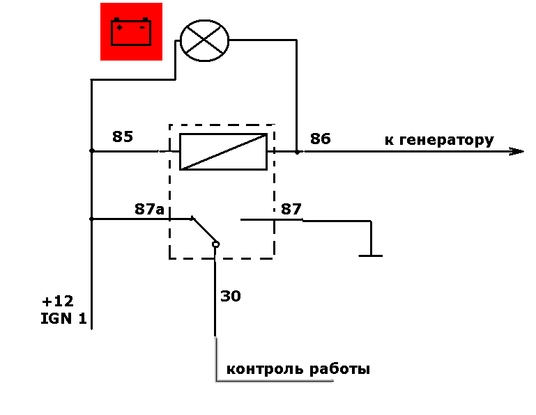

помогает вот такая фигня. она делает все необходимое для для работы контроля работы по давлению через зарядку(опробовано на газ-21, ниссан ад(тамагавк))
STARGAZER, все работают без ремня генератора, но чем это закончится если помпа стоит?

Чет я не пойму, в этой схеме мы подключаем реле 85 и 87а на провод IGN1, это тот на котором пропадает 12v при включении стартера? 87 мы не используем, или на массу его? 86 туда, куда обычно врубается провод сигнальный от блока сигнали. Все правильно?
megavolt
сообщение 2.5.2010, 1:14
Сообщений: 1483
Спасибо: 789
в корне не правильно! провод от сигнализации на 30, 87- масса, 86- контрольный провод зарядки АКБ, на IGN 1 - НЕ ПРОПАДАЕТ +12 при работе стартера(оно и есть ЗАЖИГАНИЕ)
вообще это должно обсуждаться не в этой теме, так что стучись в ЛС или звони, все расскажу и покажу ежели интересует
