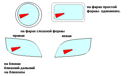

для желающих самостоятельно залепить фары с рифленым рассеивателем: заклеивать нужно явно выраженный сектор, находящийся справа(по ходу движения),от середины - вниз(по вертикали) и расширяющийся к правой стороне авто. круглые, прямоугольные или др. формы фары - неважно, сектор дающий луч на обочину(япскую обочину, у нас же слепящий встречных) и освещающий знаки выглядит одинаково. исключение составляют линзы, хрусталь и т. д.(не имеющие рассеивателя).

сообщение 11.9.2008, 19:46
У меня под окнами стоят две машины с заклеенными фарами, у одной заклеено с правой стороны каждой фары, а у другой с левой - это как ??? biggrin.gif
megavolt
сообщение 11.9.2008, 21:05
Сообщений: 1483
Спасибо: 789
